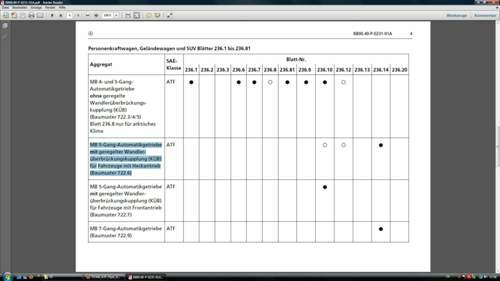

W210, E 220 CDI, Mopf, Baujahr 2000, NAG1, 5-Gang:
Seh ich das richtig, ins 722.6 drauf bestehen dass nur noch nach Spezifikation 236.14 das Fuchs Titan ATF 4134 reinkommt?
Ich frag deshalb kritisch, weil die bei dem 4134 bei Taxiteile Berlin "alle Mercedes mit 5-Gang Automatikgetriebe ab Baujahr 2005" schreiben.
Im Fuchs Katalog schreiben die beim 4134: "weiterentwickelt für die Mercedes-Benz 7-Stufen-Automatikgetriebe (NAG 2)".
Und beim 3353 "abwärtskompatibel zu allen 5-Stufen-Automatikgetrieben (NAG 1) außer A- und B-Klasse".
Laut MB Unterlage steht aber die schwarze Kugel beim 236.14 - also 4134. Fuchs selber schreibt da nichts von abwärtskompatibel fürs NAG1 5-Gang. Wem soll ich mehr trauen, den Öl Spezialisten / Taxiteile Verkäufern oder den Praktikanten die sich bei MB in dem Excel-Tabällchen verklickt haben könnten. Wie damals, lebenslange Füllung...

nein, es waren nicht die Praktikanten, sondern es war die Qualitätssicherung.
Um den Verschleiß in den Automatik-Getrieben zu minimieren, wurde das damals werkseitig eingefüllte Getriebeöl ATF 3403 nach MB-Blatt 236.10 weiterentwickelt und zuerst durch das ATF 3353 nach MB-Blatt 236.12 abgelöst, seit 6/2010 wird für alle produzierten NAG1 5-Gang-Automatikgetriebe 722.6 weiterentwickeltes Getriebeöl nach MB-Blatt 236.14 vorgeschrieben. Mit anderen Worten: Die Getriebeöle ATF 3403 und 3353 sind den Anforderungen nicht gewachsen. Zwangsläufig musste man von der sog. Lebensdauerbefüllung abrücken.
Maßgeblich ist die Bevo-Liste:
http://bevo.mercedes-benz.com/
Getriebeöle nach MB-Blatt 236.10 bzw. 236.12 dürfen in NAG1 5-Gang-Automatikgetriebe nicht mehr verfüllt werden. Die aktuellen Angaben der Firma Fuchs stehen dazu nicht im Widerspruch:
