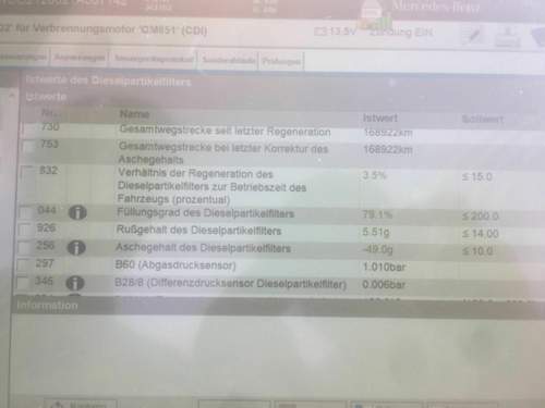

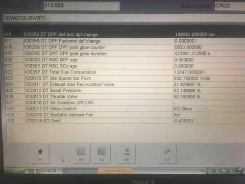

Ich benötige eure Hilfe.
Habe heute mein DPF ausgelesen mit einem Xentry Tester Mercedes Tester.
Meine Frage ist warum der DPF den Aschegehalt in Minus anzeigt - 49,0g.
Und ist der flüsternd mit 79,1% noch ok.
So wie der Tester mir das angezeigt hat waren alle Werte Grün dargestellt.
Siehe Foto leiden ist die Bildqualität nicht so gut.
Nachtrag : Es handelt sich hier um ein W212 220CDI BJ:2009. OM651 Motor mit 170 PS und 169000KM. Kein Start Stop

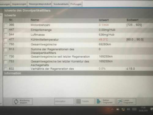

So jetzt habe ich es, sende euch aber alle Test Ergebnisse die ich einigermaßen ermitteln konnte.
Der Tester ist ein sehr alter Tester von Mercedes aber bringt Licht ins Dunkle.
Der Aschegehalt beträgt 0,97g.
Welches ich kaum glauben kann aber hoffe das dieses richtig ist.
Da das Fahrzeug ca 170tkm hat.
Kann das sein das bei einer Neuen Motorsoftware Update die Werte zurückgesetzt werden ?
Wen ja dann kann es sein das mein DPF demnächst voll ist.
Aber wen MB bei einer neuen Software die Werte nicht automatisch zurück setzt dann würde ich den Wert als extrem gut bezeichnen.
Den 0,9.. g bei 170tkm ist echt ungewöhnlich wenig.

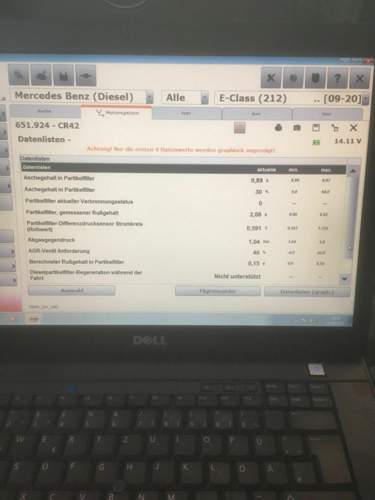

Heute Abend bekam ich noch ein Tester von einem Freund der Marke Würth.
Auch dieser hat einen Aschegehalt von 0,97g angezeigt.
Zufällig war genau in dem Augenblick eine Regeneration angestoßen von Steuergerät.
Und wir sind mit angeschlossenen Laptop los Gefahren.
Uns ist aufgefallen das er bis 9% Runter Regeneriert hat von 100%.
Der Aschegehalt ist merkwürdiger weise um 0,08g runter gegangen auf 0,89g.
An Sonsten alles so wie es sein soll.
Das der DPF nicht bis 0% Runter Regenerieren kann ist mir klar.
Wegen des Asche Gehaltes.
Aber diese Regeneration Live zu beobachten bestätig mir den Füllstand des Partikel Filters bei ca 0,9g.
Beispiel: Wen der DPF ein Füllstand von ca 5g haben sollte dann würde der doch nur noch bis 50% runter Regenerieren.
Hat der ein Füllstand von 1g dann Regeneriert dieser bis ca.10% runter.
Oder denke ich jetzt nicht Richtig dann bitte ich um Aufklärung.

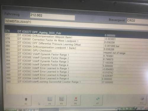

Und noch eine Sache ich habe vor kurzem mein Diferenzdrucksensor erneuert muss ich diese mit der Star Diagnose anlernen.
Beim Regenerieren ist uns an den Werten nichts aufgefallen. Wen natürlich Werte wie 0,01bar -0,26bar plausibel sind. Während der Fahrt.
Wir haben einige Fotos von der laufenden Regeneration gemacht bei Wunsch kann ich die Posen.

Sehe ich genau so.
Und danke, dass du am Ball geblieben bist. Zumindest wird hier deutlich, dass das immer wieder hochgelobte Xentry nicht das Gelbe vom Ei sein kann.
Dennoch stutze ich auch bei den neuen Werten und habe den Verdacht, dass die Keramik im DPF beschädigt ist und dadurch ein Teil der Asche ausgestoßen wurde.
Das würde mir aber keine schlaflose Nacht bereiten😉

Guten Tag

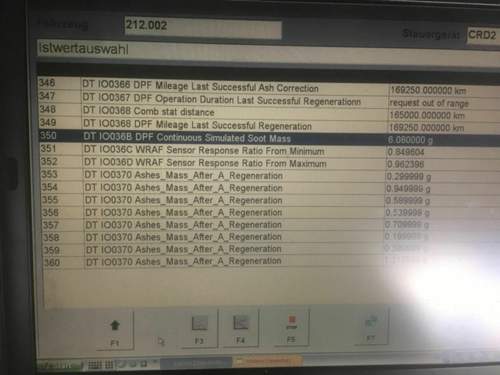

Hier noch mal die Werte nach ca 3000km
Aus irgendwelchen Grund ist der Aschegehalt runter gegangen.
Hat da jemand eine Vermutung warum oder kann es sein das wirklich die Keramik beschädigt ist.
In zwischen musste ich ein Mal eine Nullmengenkaliebririerung der Injektoren machen und habe die Drosselklappe neu angelernt.
Fahrzeug fährt ohne Probleme kein Leistungsverluste oder Rauchwolken zu bemerken.
Fahre seit einiger Zeit mit Premium Diesel ohne Bioanteil.
Ich werde auch nichts machen solange der keine Fehler schmeißt.
Möchte aber gerne mal eure Meinungen dazu wissen.
Das Foto mit 0.61 g ist aktuell und das zweite Foto war vor ca 3000km
Bei Km 169250km 0,97g an diesem Tag hatte ich die Regeneration auf der BAB mit beobachtet auf dem Laptop nach der Regeneration zeigte der 0,89g.
Dann paar Tage später noch mal ausgelesen war bei 0,83g.
Dann bei km 171706 0,62g
Und jetzt bei Km 172400 0,61g.

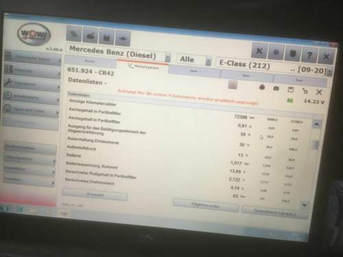

Wie gehabt der Tester von MB Xentry zeigt immer noch die Werte in Minus an.
Erst zeigte es -49,0g und jetzt nach 3000km.
Werte werden exakt gleich angezeigt mit Würth und Delphi.
