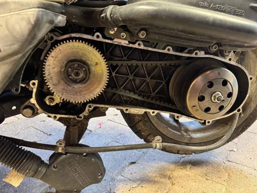

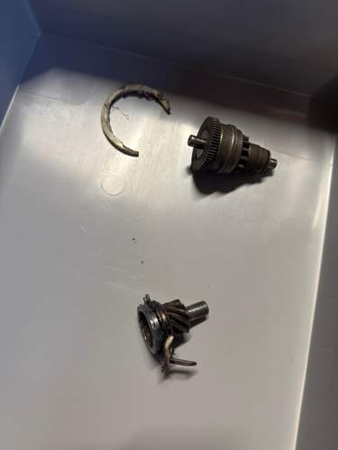

Hi. Mein Roller startete nicht mehr. Als ich den getriebedeckel geöffnet habe, habe ich Einzelteile eines weißen Kunststoff Ringes gefunden.

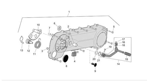

das Ritzel ist defekt und würde ich tauschen. Den Ring kann ich auf keiner Zeichnung finden. Weiß jemand wofür der ist, und woher ich den bekomme?

sieht für mich aus, wie die Reste des Lüfterrades!
Das kann sein. Danke dir. So probiere ich das mal
. . . so sollte der aussehen!
LG Ronny
Luefterrad-aprilia
Wenn es das Lüfterrad wäre hätte er tausend Kunststoffteile im Variokasten finden müssen.
Ich habe Mal eins bestellt. Ja waren einige Einzelteile. Danke euch
