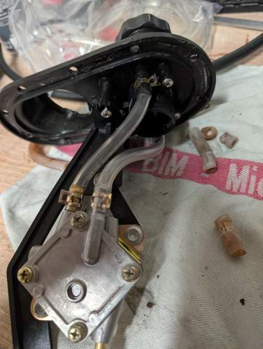

Moin.

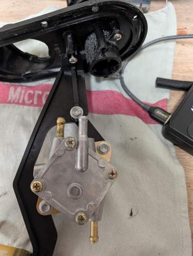

Bin gerade an einer (ungewollten) Instandsetzung von den Benzinleitungen im Tank. Leider kamen mir nur noch Reste vom Schlauch entgegen.

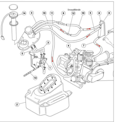

Nun bräuchte ich einmal den Plan, welcher Schlauch auf welchen Anschluss kommt. Im Reparaturbuch steht leider darüber gar nichts und die vorhandenen Zeichnungen zeigen es auch nicht eindeutig.
Evtl hat das hier schon jemand gemacht und würde mir weiterhelfen!
Bild #211516598
Bild #211516601
Bild #211516604

Bringt dich das weiter? Du hast ja eigentlich schon eine Explosionszeichnung mit angefügt die reichen sollte.
Sehe ich das richtig das an deiner Anschlussplatte die Nippel für die Schläuche abgebrochen sind?

Es gibt 3 Versionen
Aussen liegende Pumpe
4 und 3 Anschlussplatte.
Seine Anschlussplatte hat zwei Ausgänge und die Pumpe sitzt im Tank. Verstehe jetzt nicht was deine Anmerkung mit "Vollzitat" Bezug auf meinen Kommentar mit Bild hat? ^^

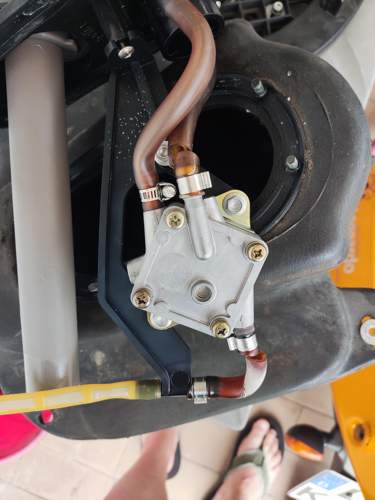

Anbei ein Foto wie es passt & funktioniert.
Ich weiß auch nicht, ob die Anschlüsse abgebrochen sind/waren. Versuche den Roller gerade mal wieder fit zu bekommen!

Die interne Tankverschlauchung konnte doch nicht das Problem sein,oder?
Die Anschlüsse sind im Grunde egal ,wichtig wäre nur das die externe Verschlauchung danach angepasst wird.
Innen konnte kein Sprit mehr angesaugt werden, sobald der Tank nicht randvoll war, da kein Schlauch mehr vom Filter zur Pumpe vorhanden war
