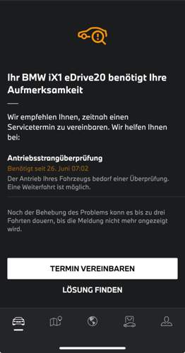

Heute Morgen diese Fehlermeldung in der App, hat das schon jemand gehabt ? Ich meine es schon irgendwo mal gelesen zu haben, kann es aber in SuFu nicht finden.

Fehlermeldung hat sich von selbst wieder gelöscht. Im Fahrzeug selbst stand auch nie etwas, nur in der App. Werde es beobachten und gegebenenfalls einen Servicetermin machen, ist ja erst 2 Monate alt. VG
Fehlermeldung kam natürlich wieder, heute Morgen zum Freundlichen gebracht zur Überprüfung. Nächste Woche weiß ich mehr ;-)
Bei mir war’s auch ein Marderschaden …
Auto ist wieder OK ! Ihr hatte alle recht ;-)
Es war tatsächlich ein Marderschaden...
