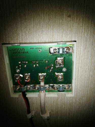

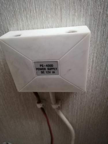

Kann mir jemand sagen was das auf dem Bild sein soll?
Ich vermute ein Antennenverstärker oder sowas in der Art.
Ist im Schrank meines WW verbaut.

Das dürfte ein Antennverstärker sein.
dürfte dazu gehören:
https://www.reimo.com/.../
war ja auch einmal ein kabel bei IN angeschlossen. reste der befestigung solltest am dach finden. und auch eine dachdurchfürung für das antennenkabel.
Das ist genau das was draufsteht: Eine Stromversorgung. Die Dachantenn wird eine Aktive Antenne sein m it eingebautem Verstärker der über das Antennenkabel versorgt wird. Dieses Gerät speist die Spannung ein.

Ja auf Antennenverstärker hatte ich auch schon getippt. Danke. Antennenkabel dran und dann sollte es funktionieren. Würde evtl auf Flachantenne mir holen.

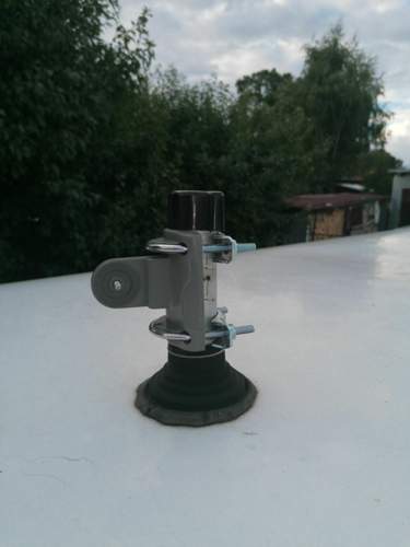

Soul2000 glaub das ist nicht wirklich die Antenne wie sie mal drauf wahr. Siehe mal Bild.
Img-20200831
Img-20200831
Img-20200831
Da war eine Schüssel drauf.

Das ist kein Verstärker... wie bereits gesagt, das ist die Einspeisung der Betriebsspannung für eine aktive Antenne oder die LNBs einer Sat-Anlage oder sonstwas. Warum sollte auf einem Verstärker "Power Supply" draufstehen?????

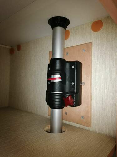

Der WW ist Bj. 96. Schüssel wollt ich eigentlich nicht haben eher eine Flachantenne da diese nicht einklappen muß wie bei einer Schüssel.

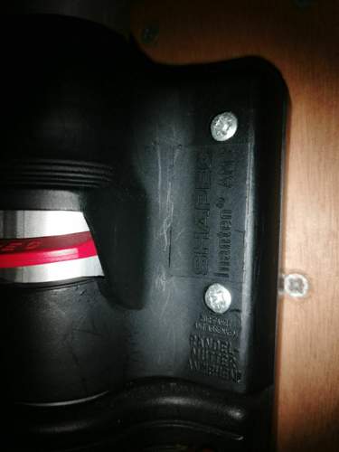

das ist der klassische shapeg-mast, aber noch nicht klappbar. ausbauen, klabbaren einbauen, falchantenne drauf. den antennenverstärtker kannst auch ausbauen.
zb.:
antenne
https://www.kathrein-ds.com/.../bas-65?c=145
mast:
https://www.fritz-berger.at/artikel/shapeg-sat-gelenkmast-hdm-143-6505
