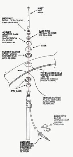

Ich habe jetzt eine OEM-Ersatzantenne mit der weissen Plastikschiene geordert. Instruktionen werden keine gegeben. Ich habe auf dem Net nirgend eine genaue Anleitung gefunden, was wie auseinander zu nehmen ist und wo die Plastikschiene eingesetzt werden muss. Könnte mir hier jemand mit einer genauen Anleitung weiterhelfen ? Die einzige Abbildung ist in der Beilage. Aber auch hier verstehe ich nicht, wo man die alte weisse Plastikschiene rauskratzen muss and die neue Antenne mit Schiene einsetzt.
Ich danke schon mal herzlich.
