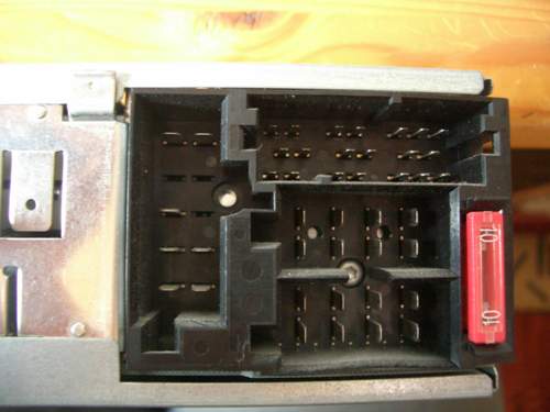

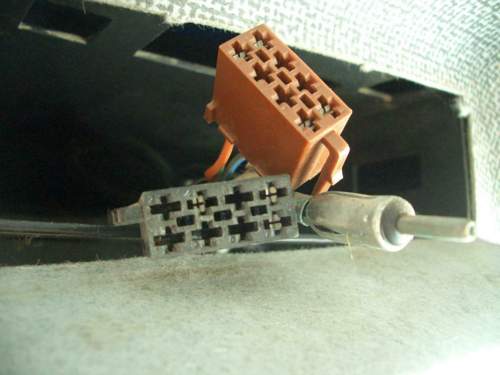

ich will ein Blaupunkt Daytona53 in meinem schlepper einbauen. dort sind zwar irgendwelche Stecker vorhanden - die passen aber nicht ans radio - Kann mir jemand sagen welche Kabel ich dazu bräuchte?
Es geht um den Stromanschluß Stecker der schwarze im Bild - der hat allerdings den einklinkstift auf der falschen seite -- der Lautsprecher Anschluss stecker passt
Am radio müßte es die senkrechte Buchse sein
Wäre super wenn mir jemand sagen könnte welchen adapter ich da bräuchte!

in jedem electro geschäft gibs so übergangs kupplungen. kauf dir so eine.ist die einfachste lösung. du musst einfach wissen was für ein radio du hast und was für ein auto/lkw. kostet nicht viel
Also entweder stehe jetzt ich auf dem Schlauch oder du.
Die Stecker passen doch.
So wie sie auf dem Bild sind, den schwarzen einmal um 180° drehen und rein damit. 😉

Der schwarze Stecker muss am Radio in die untere Buchse, darüber der Lsp Stecker und es sollte funktionieren 😉
Das war auch gerade mein Gedanke ,das der Kollege den Stromstecker in die Seitenleiste reinwürgen wollte .
Nochmal zum verstehen ; Bedienteil radio zu dir (also vorm Bauch ),links ist die Steckerleiste ,ganz unten ,den schwarzen stecker rein ,drüber den braunen , wo Antenne rein kommt wirste auch so wissen .
PS : über den braunen die Steckerleiste sind mini isos , da kannste dir ein Adapterkabel beim Boschdienst deines Vertrauens holen und deinen I Pod dranschliesen oder jeden beliebigen MP3 Player .
aber dreh den mal im geiste und versuch ihn reinzustecken --dann merkste dass der zapfen zum arretieren auf der falschen seite ist!!!
So oft ich das auch tue, er passt doch immer rein. 😉
Der schwarze unten, der braue darüber.

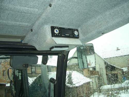

der radio funktioniert!! ich war gestern abend noch schnell zum media markt gedüst und der verkäfer dort war völlig irritiert was ich denn wollte, weil soweit er weiß alle blaupunkt geräte schon den iso anschluss haben -- er hat mir dann doch noch einen ISO- skoda??? anschluss verkauft --den ich jetzt --dank eurem rat --übrig habe!!
nochmals danke!!!!
siehe bilder der radio sitzt und funktioniert -- kenn mich nur nich damit aus -- gehörte nämlich meinem sohn und er hat die bedienungsanleitung verschlammt -- und ich kenn mich mit so "hochwertigen" teilen ned so aus --aber anscheinend sind sogar noch seine radiosender gespeichert und die gehen schomal!
