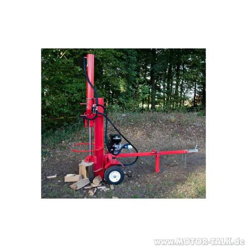

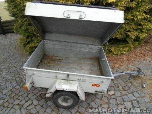

Hab da eine Frage. Ich habe einen Holzspalter mit Benzinmotorantrieb und 60L Öltank als Anhänger, allerdings die Räderachsen sind starr unten direkt am Öltank angeschweisst (also ohne Federung) und man darf ihn nicht schneller als mit 6 km/h hinterher ziehen. Die Idee war: das Ding (wiegt übrigens 275 kg komplett und hat keine Beleuchtung) auf dem zugelassenem Anhänger fest montieren. Ich habe einen 400 kg-Klasse Anhänger mit 10"-Bereifung. Der passt eigentlich ideal dafür. Die Bedenken kommen aber weil: 1. der Spalter wird 48 cm. hinten rausgucken; 2. Der Hänger hat eine schmale Spur (der Abstand zwischen den Räder ist gerade mal 90cm.); 3. die Aufbau ist ziemlich hoch-132cm vom Boden, das heißt, dass der Schwerpunkt liegt ziemlich oben, aber genau mittig, und bei 80 km/h und schmaler Spur wird es bestimmt gefährlich in der Kurve; 4. die Aufbau kann ich nicht tiefer anbringen, da der Spalter zur Arbeitsposition hochgestellt (also senkrecht) und arretiert werden muss (sonnst fällt er um), und braucht diese Höhe, sonnst kann er nicht hochgestellt werden. Ich werde ja gerne den Spalter auf einem 750 kg. Anhänger mit breiterer Spur montieren, aber ich habe ihn einfach nicht!
Eigentliche Frage: wenn ich es trotzdem tue und fest montierter Spalter dann hinten 48 cm. rausguckt, wird es außerhalb den in den Papieren eingetragenen erlaubten Maße sein. Muss man dann zur Abnahme und die Änderungen eintragen lassen? Ob es überhaupt erlaubt solche Umbauten durchzuführen?

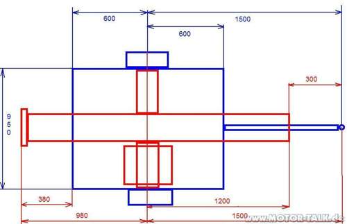

Danke für Eure Antworten, aber wie ich schon geschrieben Habe, das Ding ist ziemlich schwer und wird die gesamte Länge von dem Anhänger in Anspruch nehmen und darüber hinaus rausgucken. Ich füge die Umbauzeichnung dazu. Rot ist der Spalter und blau der Hänger. Ich habe schon überlegt der kompletten Kasten von dem Anhänger runter zu reißen und das Gestell als reinen Spalter umbauen, da ich im Haushalt normaler Kipp-Anhänger schon habe mit 1200kg Nutzlast. Da muss ich auf jeden Fall zum TÜV und zur Abnahme. Die Stützlast ist kein Problem - das kann man vermitteln mit normaler Waage. Ich werde aber trotzdem mich auf weitere Vorschläge freuen, da es bestimmt für andere Leute auch hilfreich wehre. Gruß aus BW!

Logisch, wenn kein Kasten mehr drauf ist, stimmt die Beschreibung der Zulassung nicht mehr und müsste angepasst werden. Dies ist aber auch kein großer Akt, ordentliche, der Last entsprechende Aufnahmen für den Spalter vorausgesetzt. Hier würde ich aber mit einer kompletten Konstruktion (Seitenansicht) bei den Prüfingenieuren auftreten. Eventuell muss du dann die Beleuchtungseinrichtung nach hinten versetzen.

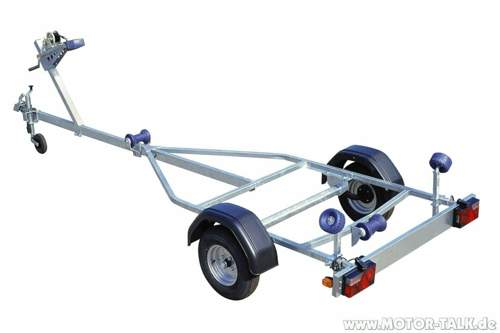

Zur Not kannst Du das ja mit einer steckbaren Licht-Traverse, wie bei Bootsanhängern, lösen.
Im Prinzip müsstest Du dann nur zwei entsprechende Vierkantrohre unter Deinen Hänger schweißen, so eine Lichttraverse von hinten in diese Rohre einschieben und verschrauben (oder mit Schnellverschlüssen sichern), Beleuchtungskabel anstecken und schon sind Beleuchtung und Kennzeichen hinter Deinem Holzspalter.
Die Lichttraverse auf dem Bild kann man z.B. weiter nach hinten ziehen, je nachdem wie lang die Rohre sind, die in den Rahmen des Anhängers hinein ragen.

Es könnte nur ein klitzekleines Problemchen geben: Der mit 60L Öl gefüllte Tank!
Der Spalter fest montiert auf dem Anhänger, dann wird das ganz zu einer Einheit u. dann weiß ich nicht wie das einem Öltank dieses Füllmenge aussieht!
@ wlwagner
Am besten machst du einpaar Bilder vom Anhänger/ Spalter packst deine Zeichnung mit ein u. fährst beim TÜV vorbei u. redest mit einem Ing. über dein Vorhaben!
Der wird dir schon sagen ob das machbar ist.., spreche aber auf jedenfall die mitgeführte Ölmenge an!
Allerdings, würde ich dir bei nur 90cm Spurweite u. der lage des Schwerpunktes von einem Umbau auf Basis deines Hängers abraten. Das wird unfahrbar!
