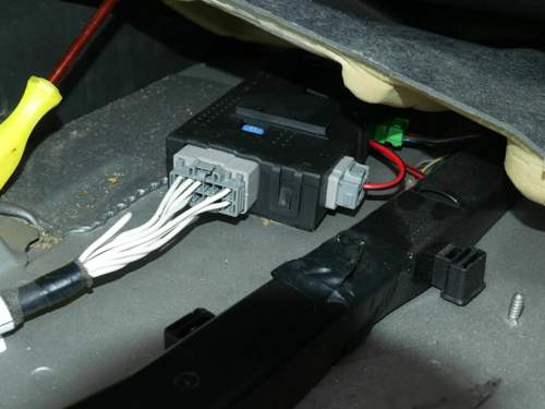

Würde erstmal den Stecker vom Kabelbaum zum Trailermodul abstecken und Durchmessen.
Das Trailermodul sollte ( bei Verwendung eines originalen Kabelbaumes ) auf der linken Seite unterm Zwischenboden des Kofferraumes zu finden sein.
Schräg links vorm Ersatzrad.

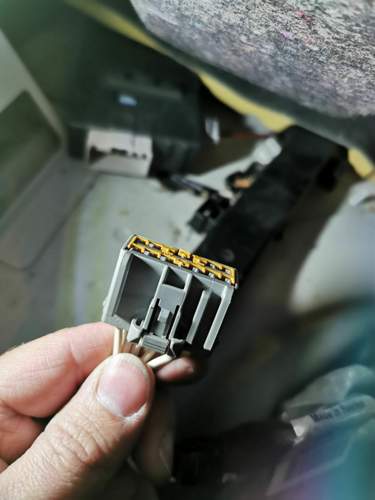

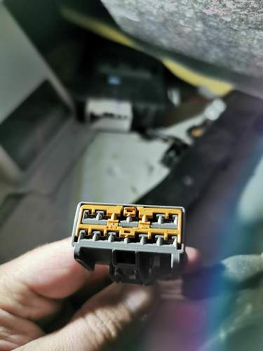

Hochachtung für deine konkreten Hinweise! Zum ersten Mal bin ich in diese unteren Etagen des Gepäckraums vorgedrungen und habe gestaunt: Links ist ein DVD-Spieler verbaut, von dessen Existenz ich keine Ahnung hatte. Und weiter vorne, wie von dir beschrieben, fand ich ein längliches Kästchen. das ist vermutlich das Trailermodul . In ihn mündet der Kabelstrang von der AHK. Um das fragliche Kabel 1 (das zum Blinker links) zu testen, muss ich den Stecker vom Trailermodul lösen. Gibt es einen besonderen Kniff, um den Stecker zu lösen? Ich sehe keine Lasche o.ä. Oder muss man mit Mut und Brachialgewalt den Stecker aushebeln?
Bevor ich dort etwas kaputtrepariere, wollte ich den V70_3-Gepäckraum-Kenner fragen.

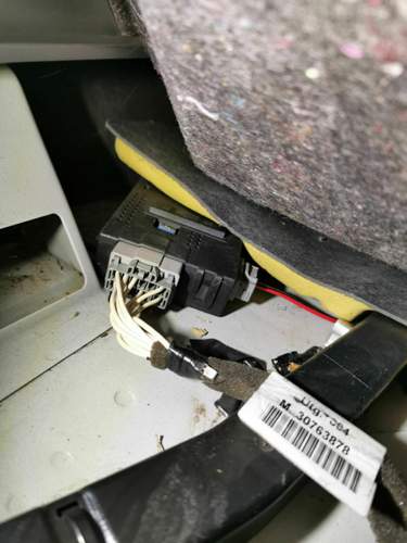

mir scheint, dass sich das TRM an deinem V70, MY 2015, unterscheidet von dem an meinem MY 2008. Allein die Gehäusegeometrie und vor allem der Kabelstrang unterscheiden sich. Siehe Foto
Meine erste Aufgabe, Plan A, ist. den Stecker zu lösen. Muss ich dessen vordere, graue Teil lösen oder das größere hellgraue Teil? Und wie? Normalerweise werke ich allein. hier sollte ich vielleicht einen Helfer bemühen. Einer drückt die Laschen mit einer Zange oder drückt sie mit einem Flachschraubendreher, der andere zieht mit einer Wasserpumpenzange. Einverstanden?
Wenn der Stecker gezogen ist, kann ich die Leitungen "durchklingeln".
Ich habe eine grobe Vorstellung, wie mein Plan B aussehen soll. Ich prüfe die Kabel zwischen TRM und Verteiler im Motorraum. wo finde ich den? Geaueres überlege ich mir erst, wenn Plan A ohne Erfolg ist.
P1010133

Wie wäre es, wenn Du die Lasche drückst und einfach den Stecker ziehst?
Wenn Du Dich zu einsam fühlst, kannst Du Dir natürlich Gesellschaft holen 😉. Zum Stecker ziehen benötigst Du sicherlich keine Hilfe...
@V70-conservando schrieb am 30. April 2020 um 21:12:35 Uhr:
Nun ja, vorne auf Deinem Bild ist der C-, rechts daneben der A- und hinten der B- wie Bus Stecker. Wie Carl schon schrieb, einfach die kleinen Harken drücken und gut - siehe Anhang. Und bei diesem TRM lacht dann doch noch eine 15A Sicherung hervor.

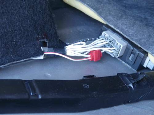

die Sache mit dem Defekt in der Elektrik zur AHK-Dose ist Vergangenheit. Ich fand den Fehler, ein abgequetschtes Kabel. Das habe ich durch das weiß-rote Kabel überbrückt. Manche rümpfen vielleicht ihre Nasen , dass ich die Kabelverbinder verwendet habe, die einen schlechten Ruf haben. Mir war es wichtig, endlich fertig zu werden. Mein zeitlicher Aufwand, diese relativ einfache Aufgabe zu erledigen, war groß. Dankbar bin ich auf jeden Fall für die konstruktiven und detaillieren Hilfen aus dem Forum.
