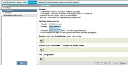

Ich gehe davon aus das man es abstellen kann, aber das wird nicht in der NL gehen, sondern über den Entwickler Modus.
Ich werde morgen mal nachsehen.
Das ändern sollte gehen, dass ist ein Foto aus der SIM.
Was alles geht, sieht man erst am Fahrzeug selbst.
Motorsound
Motorsound1

Du suchst dir einen der eine SD hat und damit umgehen kann.

Hallo an alle,
Das Ergebnis nach SD Versuch, leider ist bei dem Modell in
Sachen Motorsound nichts über SD konfigurierbar!
So wie schon von MB und AMG mitgeteilt scheint es doch
nur am Motor- und Auspuffdesign zu liegen und hier wäre
es nur mit erheblichen Aufwand (neue Genehmigungen vorausgesetzt)
evtl. möglich, aber mit hohem Aufwand!?
So wie es dann momentan aussieht - ist da nichts zu machen!
@mandie09 schrieb am 14. Dezember 2018 um 11:00:06 Uhr:
Das kann ich fast nicht glauben.
Du warst bestimmt in der NL, dass Sie es nicht können hatte ich gesagt.
Es wird wen, nur mit Entwicklermodus gehen.
@mandie09 hast du aufgegeben?
