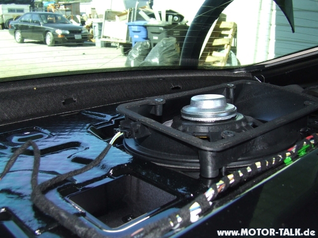

ja dann so weil bei audi ist das ja so gelöst hier ein bild. also das ist der A5 beim A4 sieht es nicht anders aus.
Ablage
kann ich die passiv lautsprecher in den hinteren türen auch iwie weiternutzen ?
nein hier ist der LS/sub direkt auf der hutablage und spielt inverse in die fahrgastzelle!
Wir reden davon einen port durch die hutablage gehen zu lassen.
ja, das meine ich ja. Also diese möglichkeit so wie es auf dem bild ist, ist nicht sinvoll?

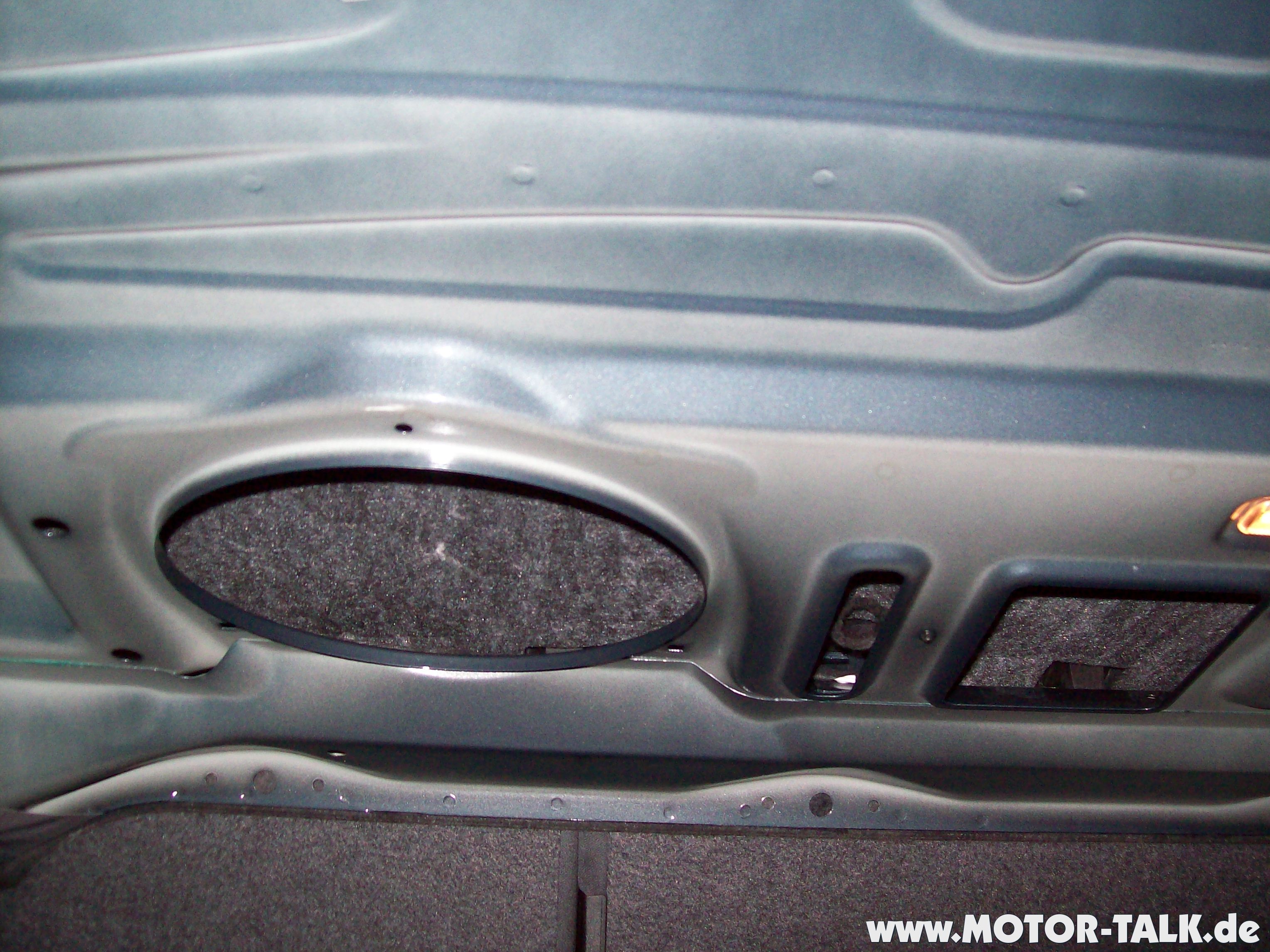

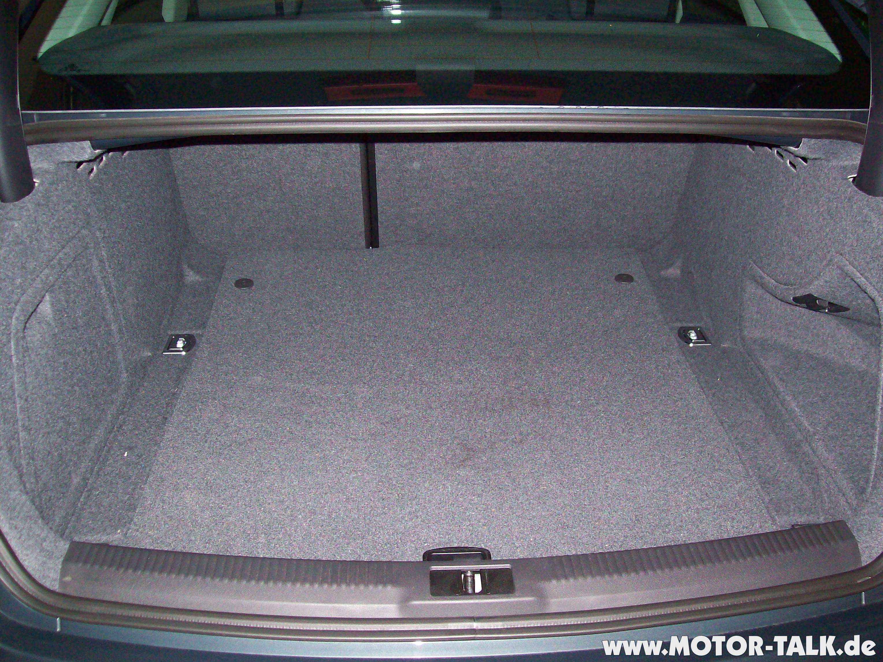

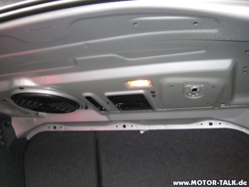

hier ein paar Bilder der A4 limo, damit ihr euch einen eindruck machen könnt und mir noch ein paar sachen vorschlagen lönnt 😉
Kofferraum
hutablage von unten
nochmal hutablage mit B&O

ein bandpass besteht aus 2kammern und mindest eine ventilierte. durch den Port eben...
man kann auch 2 ventelierte kammern machen aber das lassen wir dann mal.
GRößter vorteil du hast den tiefgang eines Br gehäuse und die schnelligkeit eines GG, allerdings ist es schwieriger zu machen wie du auf den bildern sehen kannst.

es geht auch mit einem woofer in der hutablage wenn das richtig gemacht wird und ein woofer genommen wird der dafür ausgelget ist
das ist dann ein free air einbau wo das eigendliche gehäuse des woofers der kofferraum darstellt das ist nur aus der mode gekommen und funktioniert auch nur bei limousinen

da muss dann aber unter der hutablage eine verstärkungsplatte drunter als aufnahme des woofers und zum abdichten zum innenraum hin
nur wo der woofer ist darf eine öffnung sein damit der in den innenraum spielen kann

falls da kein 25er sub passt die µDimension subwoofer gibt es auch kleiner weil das auf den bildern nicht erkennbar ist was da reinpasst 16er /20er/25er ?
ich kenn das nur aus dem A6 und da ist ein 25er verbaut
