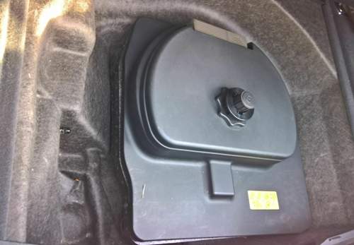

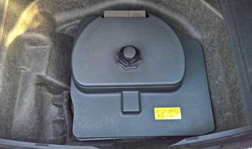

Hab mir nun in Ebay den Subwoofer 8K9035382A geschossen.
Hab ihn am Wochenende mal in die Reserveradmule einsetzen wollen. Leider passt das so gar nicht. Die Batterie ist im Weg. Auch weiß ich nicht wo ich das Ding festschrauben soll. Ich hab keine Schraubenlöcher entdecken können.
Weiß jemand was noch zu tun ist? Brauch ich ne andere Reserveradmulde?
Hi..
Hattest du vorher den ASS woofer drin?
mach mal foto: Reserveradmulde + Subwoofer
nein, ich hab nur das Passiv System drin. Fotos versuche ich morgen zu machen.
So schaut das bei mir aus. Ich hab mittlerweile rausgefunden, dass es noch eine andere Abdeckung und einen anderen Werkzeugeinsatz gibt. Das werde ich wohl umbauen müssen, dann müsste der Subwoofer passen.
Wp-20170329-18-10-22-rich-li
Wp-20170329-18-10-55-rich-li
Wp-20170329-18-11-00-rich-li
+2
das war bei mir genauso. Deckel und Werkzeugkasten müssen raus, sonst kannst du den Subwoofer nicht einbauen.
Die Originalen Halteclips habe ich dann bei Audi gekauft.
Falls jemand einen Plan hat welche Abdeckung und Werkzeugkasten mit dem Subwoofer kompatibel sind, kann ja mal ein Foto machen oder dien entsprechenden Teilenummern posten.
