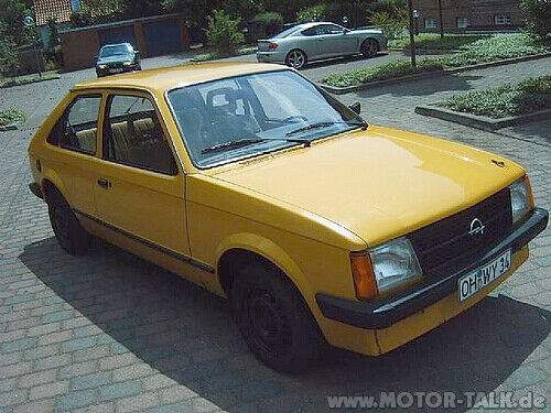

Moin zusammen,
ich besitze einen 82er 1.2N Fließheck Kadett D. Ich fahre mit dem oft beruflich zwischen Hamburg und Berlin hin- und her. Das Auto ist halt mein Alltagsauto. Was der Kadett auch problemlos schafft. OK, ab und zu löst sich mal der Vergaser oder die eine oder andere Auspuffschelle fliegt auf der Autobahn weg. Alles in allem nicht weltbewegendes.
Die Karosserie sieht da schon anders aus. Optisch fast noch einwandfrei, da ich jedes Jahr den Rost wegflexe und neulackiere. Trotzdem besteht ein großer Teil des Wagen nur noch aus Spachtelmasse. Zusätzlich hatte ich links vorne noch einen Unfall, aber für 5 Euro für einen neuen Blinker und etwas ziehen war das auch wieder ok. Trotzdem wenn man genau hinsieht, kann man sehen das ich etwas heftiger aufgestoßen bin. Da ich unschuldig war, hab ich sogar noch 800 Euro von der Versicherung bekommen.
Nun ja... Ich liebe den Kadett...Aber... Da ich weiß, das ich nicht ohne größere Summen durch den nächsten TÜV kommen werde und ich viel Zeit investieren müsste (der Wagen jetzt auch nur noch einen kleinen Restwert hat) überlege ich allenernstes diesen abzuwracken. :-( Zur Zeit kann ich bei Opel inkl. aller Prämien für circa. 9400 Euro einen neuen Astra bekommen. Und eigentlich wäre es doof das nicht zu machen und den Wagen für 200 Euro bei mobile zu verkaufen.
Auch wenn ich es nicht übers Herz bringen würde, müsste ich es eigentlich machen. Ich könnte ja vorher noch alles Wiederverwertbare aus dem Kadett herausbauen und verkaufen/verschenken.
Wie seht Ihr das?
Im Anhang ist noch ein Foto vom Kadett. Schönes Signal-Ocker.
Viele Grüße

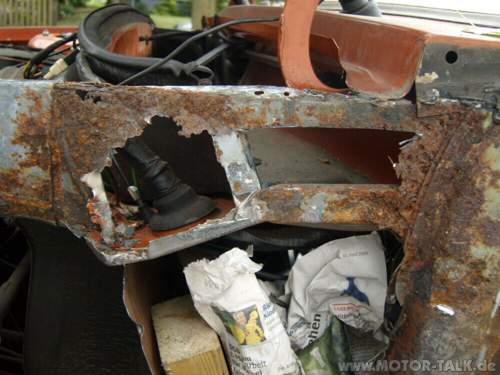

Anbei ein Bild meiner aktuellen Restauration:Kadett D Berlina Voyage, Ecke hinter dem Versteifungsblech Fahrerseite.
Rostloch
