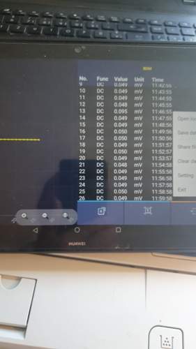

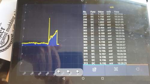

ich habe hier ein elektrisches Problem bei meinem Meriva-A (12/2006, Z16XEP mit Klimaautomatik). Immer wieder ist - nicht reproduzierbar - der Akku leer. Es scheint, dass hier irgendetwas auf dem Bus los ist und das eine oder andere Steuergerät erwacht. Inzwischen kann das reproduzieren - und nein...es sind keine Lampen im Handschuhfach, Kofferraum oder sonstwo Schuld.
Der Ruhestrom ist definitiv zu hoch wenn man die Zündung abstellt und die Lüftung an hatte. Der Strom fällt hält sich dann eine Weile bei etwa 400mA auf und fällt dann auf etwa 150mA ab und verharrt dort dauerhaft. Ab und an erscheint dann ein kurzer Peak worauf der gesamte Strom ansteigt um dann plötzlich wieder auf den alten Wert abzu fallen (lässt auf irgendeine Kommunikation der Steuergeräte schließen).
Zieht man nun kurz die Hauptsicherung 1 oder trennt kurz den Stecker X1, so fällt der Strom auf einen akzeptablen Wert von deutlich unter 30mA. Da wir das Klimamodul in Verdacht hatten, wurde das ausgebaut....doch leider falsch. Denn auch ohne dieses Bedienmodul (und Radio) trat dieser Fehler ebenso aus.
Zu wissen auch, dass der vorherige besitzer dieses Problem hatte. Diesem wurde gesagt, es läge am Hauptsteuergerät und so wurde es damals getauscht. Ohne Erfolg, wie man erkennen kann (und ich zu spät erfahren habe)
Im Anhang zwei Aufzeichnungen des Stromverlaufs im "normalen" Zustand und einmal nach ziehen des Steckers/Sicherung. Dabei entspricht 1mV etwa 1,2A (über einen Shunt gemessen).
Wir suchen weiter - aber vielleicht kennt das irgendwer das Problem.
IST-Messung
SOLL Messung nach ziehen F1/X1

Dann ziehe doch mal Sicherung für Sicherung einzeln.
Irgendwann müssen schon vorher die 150 mA abfallen, ohne Hauptsicherung bzw. Stecker X1.
Auch dies wurde schon gemacht...mit oben genanntem Ergebnis

An der Hauptsicherung FV 1 hängt bei Ausführung mit ECC ( KLIMAAUTOMATIK ) nur der Gebläseregler.
Das wird der Verursacher sein.
Austauschen.
Kostet nicht die Welt !
30 €

Der Kollege hat da zu früh das Bedienteil gewechselt !
Das hat seine eigene Dauerplus- Versorgung über die F 2.
Die F 2 läuft nicht über den X 1 ,sondern über den X 5 .
Nur der Gebläseregler läuft über den X 1 PIN 24
Leitung ROT 4,0 mm2
Stecker abziehen vom Gebläseregler hätte genügt als Test !

Nach Tausch des Lüftungssteuergerätes ("Igel"😉 ist der Strom nun wieder so wie erwartet. Danke
