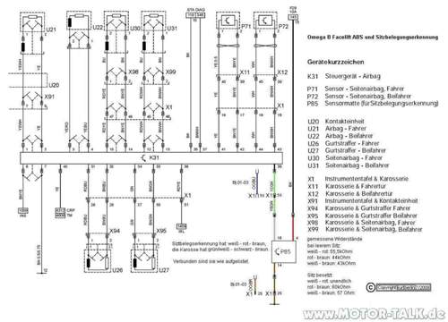

Ich habe das Problem mit der Kontrollleuchte für die Airbags immer noch nicht lösen können.
Oder muss ich doch eine neue Sitzbelegungsmatte einbauen lassen?
Hat keiner so einen Sitz wo man diese Werte ausmessen kann um eine Widerstand einzubauen?

Hallo, hatte letztes Jahr auch ein Problem mit der Airbag leuchte. Bin zum Opel gefahren und die haben mit Tech2 Fehler ausgelesen. Befund: Beifahrer Airbag kein Kontakt. Mechaniker hat das Airbag Kabel wo an der Seite der Sitzkonsole (GELB?) abgeklemmt und die zwei enden der Kabel zusammen gelötet. Und seit dem keine Probleme mehr. Laut aussage des Mechaniker ist das Problem öfters, weil der Sitz sehr viel verstellt wird. Vor , Zurück ,Hoch , Runter

Genau DAS kann ich bestätigen, und das was der Mechi da gemacht hat, habe ich mittlerweile selbst schon an 5 Fahrzeugen gemacht. Problem liegt in der Federkraft der Stecker, irgendwann wird der Übergangswiderstand zu groß, und das löst bei der Selbstdiagnose den Fehler aus.
Man kann die Kabel auch problemlos selbst zusammenlöten, dabei würde ich das abklemmen der Batterie empfehlen, dann Kabel bündig an den Steckern abschneiden, abisolieren, Drähte einzeln verlöten und mit Schrumpfschlauch isolieren... und wenn möglich noch eine Zugentlastung anbringen.
Lediglich das zurücksetzen des Fehlers muß noch die Werkstatt übernehmen, geht meist für einen Obolus in die Kaffeekasse, denn der Fehler wird nicht gelöscht (auch nicht nach 20 Neustarts) !

ja der Omega hat sowas, aber nur wenn Du in der Dachkonsole, an der Innenbeleuchtung/Leselampen ein entsprechendes Symbol hast. Dann gibt es eine Sitzbelegungserkennung, und die Opel-Kindersitze welche man auf diesem platz ausschließlich nutzen darf, haben einen Transponder, welcher den Airbag abschaltet.

Ich habe meine Omi mal aufgeschraubt und habe unter die Sitze geschaut,dort ist das bereits erwähnte Gelbekabel welches neber der Verstellschiene verläuft,in dem Gelbenkabel sind 2 Kabel 1 Braunes und ein Blaues.
Soll ich die beiden miteinander verbinden oder fliegt mir dann der Airbag um die Ohren (Batterie abgeklemmt iss klar...).
Oder wie soll ich das verstehen habe einen Omega B 2,5 V6 Bj.98'er.
mit freundlichsten Grüßen
NEIN !!! DIE KABEL AUF KEINEN FALL MITEINANDER VERBINDEN !!!
Die (gelben) Kabel für die Airbags haben unter dem Sitz eine Steckverbindung, diese kann für Kontaktschwierigkeiten verantwortlich sein. Wenn man also auf beiden Seiten des Kabels kurz nach dem Stecker abschneidet, kann man die Kabel ohne Stecker durch zusammenlöten 1 zu 1 durchverbinden, NICHT MITEINANDER ! Was das bringt ? Der Übergangswiderstand am Stecker ist nicht mehr vorhanden und kann daher keinen Fehler mehr verursachen !
EDIT : Auf jeden Fall vorher die Batterie abklemmen ! Nach dem löten und Anschluss der Batterie wird die Kontrolleuchte weiterhin leuchten, der fehler muß nämlich durch den FOH mittels Tech 2 aus dem Steuergerät gelöscht werden, das geschieht nicht von selbst (auch nicht nach den oft beschriebenen 20 Neustarts) beim Airbagsystem !
