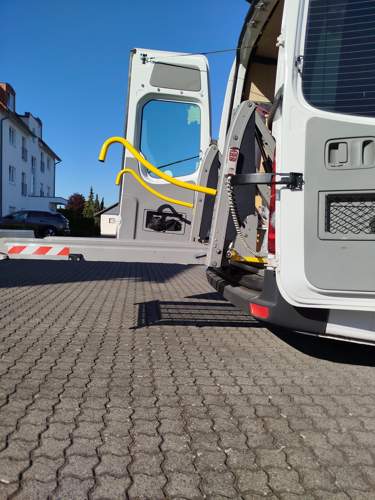

ich kaufte vor über 2 Jahren einen Crafter Bus ( 0603/ BOK ) 84 kw, Bj Ende 2016, 3190 kg zul. Gesamtgewicht. L2H2.Hinterachse allein 1,46 t. Mit Mann im Rolli gut 1,6 t auf der Hinterachse bei zul. 1800 kg hinten. Soweit sollte das alles reichen.
Dieser Bus hat einen Rollstuhllifter. Ich hätte nun gern eine AHK am KFZ. Schön wäre eine schwenkbare.
Ich sah das in einem FB Forum für Camping für Behinderte. Derjenige hatte allerdings einen Ducato mit AHK, musste diese aber jedesmal abschrauben, wenn der den Lifter benutzen wollte. Wäre für mich ja auch kein Ding, wenn es nicht anders geht. Bei autodoc habe ich allerdings noch keine schwenkbare gefunden. Ob auf der Seite alle verfügbaren vorhanden sind, ist eine andere Sache.
Mittlerweile war ich beim TÜV, der eigentlich nichts ein zu wenden hatte.
VW schickte mich zu Westfalia FFM. Die meinten, ich solle mich beim Ausbauer/ Hersteller des Lifters erkundigen.
Also habe ich mich bei AMF-Bruns erkundigt. Der Geschäftsführer meinte: was soll ich dazu sagen ? Die Busse kommen ab Werk mit AHK an. Die meisten werden ausgebaut.
Mit dessen Aussage mich wieder an Westfalia gewandt , aber keine erneute Antwort bekommen. Die wollen da wegen des Lifters wohl nicht dran.
Auf den Bildern sieht man beim ablassen des Lifters, wieviel Platz da noch ist. Möglicherweise klappt es noch mit einer feststehenden ?
Hat noch jemand Ideen ?

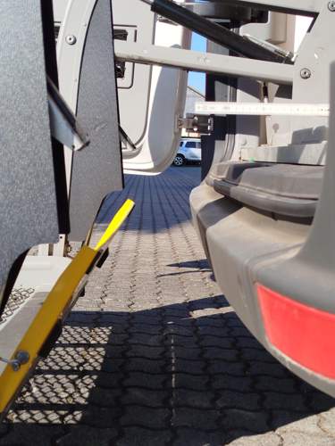

Ganz ehrlich, such dir auf dem nächsten Baumarkt Parkplatz einen Crafter 1 mit starrer AHK ohne Trittstufe und mess wie weit die AHK raus steht.
Danach kannst du bei dir messen ob du genug Platz zum Lift hast.
Wenn ja gehst du zu Westfalia und sagst -> bitte starre AHK nachrüsten.
Eine schwenkbare AHK gab und gibt es nicht für den Crafter.

@hiaze : Ich habe eben meinen Bus aus der Werkstatt geholt, weil er keinen Tüv bekam. Dem Chef dort habe ich meine Leidensgeschichte wegen der AHK geschildert. Beim abholen erklärte er mir, daß es nur starre AHKs für den Crafter gibt und das diese den Lifter nicht stören würde durch zu weites hinaus gucken.

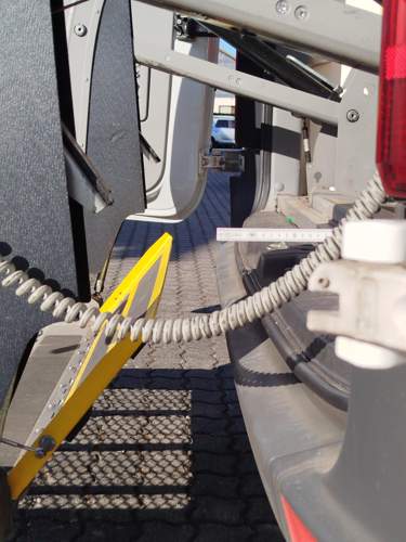

ICH HABE EINE AHK !!!
meine Werkstatt hat eine dran gebastelt. Der Chef hat allerdings den Kopf geschüttelt wegen des Lifters. Der wäre irgendwie falsch eingebaut. Ich habe leider nicht alles behalten. Jedenfalls mußten die den ausbauen, um irgendwo dran kommen zu können. Wie man auf den Fotos sieht, ist zwischen dem geschwenkten Deckel und der AHK ein cm Platz. Und das reicht ja. Falls wegen des Gewichtes beim einladen oder so was nicht passen sollte, schneidet der den Deckel auch aus, damit der rund um den Kugelkopf passt.
Und das Drama mit gewerblich gelaufenen KFZ: die Hinterachse bekam in der Vergangenheit eine neue Blattfeder, die aber zu lang war und deshalb nicht paßte. Die wurde passend abgeflext, neu eingepaßt und die Achse gerade gestellt. Auch die linke Tür hinten wurde auf "gerade" geändert.
Die Rechnung belief sich auf rund 1600 Euro. Ich glaubte, es würde mehr. Umso besser.
