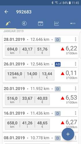

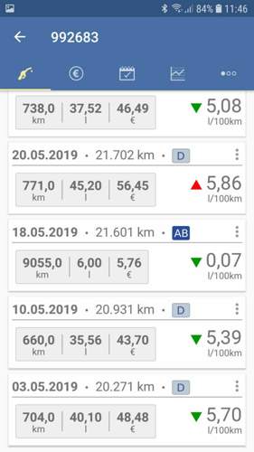

Beim zweiten mal nur Rest von 6ltr. nachgefüllt , denke so bei 30tkm +/- müsste er sich wieder melden ....

Hallo ich musste bei 4000km das erste mal nachfüllen. Habe 11-12l nachgefüllt, dann war der Tank voll. Ad-Blue natürlich
