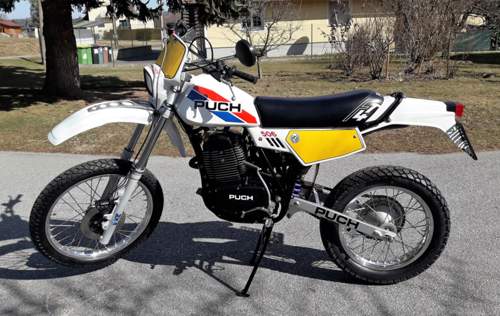

Hallo Leute! Ich habe vor 2 Jahren eine Puch-Frigerio F4T 504 fertig restauriert. Dazu habe ich einen fabriksneuen Acerbis-Tank draufgebaut. Seither bin ich mit der Maschine ca. 2000 km sorglos durch die Gegend gefahren. Keine Panne, keine Störungen - nur die Scheiß Startprobleme (die offenbar sehr verbreitet sind mit dem Rotax-4-Takter). Da ich keine Garage habe, steht das schöne Ding unter einer Plane vor meiner Wohnung. Zuletzt bin ich vor ca. 1 Monat damit gefahren und habe sie dann abgestellt (mit fast vollem Benzintank). Vor drei Tagen vernahm ich vom Wohnzimmerfenster aus starken Benzingeruch und bin der Sache nachgegangen. Der Acerbis-Tank weist auf seiner Oberseite einen ca. 15 cm langen Riss auf, ohne dass irgendjemand Hand an das Motorrad gelegt hatte. Aus dem Riss floss natürlich der ganze Benzinsaft aus.
Mich würde jetzt einfach einmal interessieren, was diesen Riss verursacht haben könnte. Wärmeausdehnung des Treibstoffs kann ich nicht nachvollziehen, denn der Tankverschluss hat ja eine Entlüftung. Dadurch kann sich ja nach meiner Meinung im Tank kein Druck aufbauen.
Jetzt habe ich zwei Riesenprobleme: 1. Der Tank ist dahin (angeblich kann man diese Art Kunststoff nicht reparieren - und lackieren). 2. jetzt bin ich eisern auf der Suche nach einem neuen Tank (oder einen sehr schönen gebrauchten). Wo bekommt man so was heute noch?

Ich vermute der Tank ist bei der letzten Hitzewelle geplatzt weil sich das Benzin ausgedehnt hat und die Tankentlüftung verstopft war.
Den Kunststoffkann man nicht kleben, man könnte ihn schweissen.
Dazu das Benzin ablassen und den Tank kurz mit Aceton spülen, dann ablassen und bei geöffnetem Tankdeckel mehrere Tage entlüften, dann nochmals mit Druckluft spülen und mit Aceton die Bruchkanten behandeln.
Wieder ablüften lassen und nochmals mit Druckluft spülen.
Fuge leicht anrauhen und dier rauhe Fuge mit passenden Plastikreparaturstreifen und Löt- bzw. Schweisskolben wieder verschließen, der Plastiktyp des Streifens muss identisch sein.
Wenn Du Glück hast bekommst Du den Tank wieder dicht, ob der TÜV das Motorrad mit dieser Reparatur (falls sie gelingt) abnimmt kann ich nicht sagen.
Weitere Alternative: Nachbau aus Alu oder Stahlblech.
Ältere Kunststofftanks vertragen in der Regel keinen Ethanolsprit und verspröden davon bis sie undicht werden.

Für die flexible Kunststoffe die für Benzinbehälter verwendet werden gibt es keinen auf Dauer durablen Beschichtungsstoff. Der Kunststoff ist zu flexibel und die Oberläche bzw. das Material zu dicht.
Eine theoretische mögliche Rettung bestünde in Schweissen des gerissenen Kunststoffs.
Alternativ Nachbau in Alu- oder Stahlblech.
Eine weitere Alternative wäre das Schneidern eines Überzugs zum verfärbten Ersatztank, der könnte auch bei einem geschweißten Tank verwendet werden.

Bei Frigerio in Italien gibts den Tank in gelb um 250 EUR.
