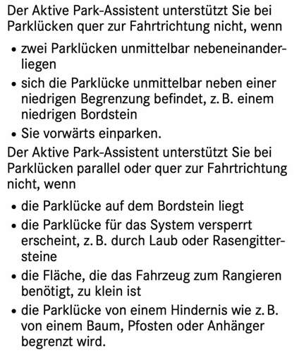

Wenn das System eine Parklücke als tauglich erkannt hat (links oder rechts) wird dies durch einen kleinen weissen Pfeil links/rechts vom kleinen blauen P angezeigt. Nun das Fahrzeug zum Stillstand bringen und Fahrstufe "R" einlegen und im Display des Kombiinstruments erscheint sinngemäß "Parkassistent starten?" - nun die "OK" Taste drücken am Lenkrad und das Fahrzeug parkt rückwärts in die erkannte Parklücke ein.
Funktioniert in der Realität erstaunlich gut, wenn es auch nur bei wirklich geeigneten Parklücken funktioniert.
Wichtig: man darf NICHT das Lenkrad berühren während der Aktion, sonst bricht das System sofort ab.
Einfach mal in einer ruhigen Seitenstraße ausprobieren.
Zu den Anforderungen an die Parklücke siehe hier das angehängte Foto.
Anforderungen_Parkassistent
