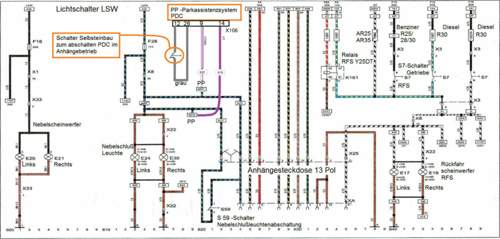

Rüste mein Opel Vectra B eine AHK nach mit einer Steckdose die eine automatisch Abschalrung für die Nebelschlussleuchte hat. Der Vectra hat keine Überwachung und auch sonstigen elektronischen Kram was da zu beachten wäre außer eine nachgerüstete PDC.
Nun zu meiner Frage. Hat sich schon mal diese Abschaltautomatik in der Steckdose zu nutzte gemacht das auch so ein nachgerüstetes PDC bei Anhängerbetrieb ausgeschaltet wird?
Es sind auch diejenigen gefragt die das als Herausforderung sehen sowas zu machen. Bitte um Ideen oder besten Fall ein Schaltplan.

...ich glaub dem TE gehts jetzt hier nicht um die Abschaltung der Nebelschlußleuchte... wie das funktioniert weiß er.
Er möchte -so hab zumindest ich seine Beiträge verstanden- den Abschaltkontakt zusätzlich dazu nutzen um die PDC bei Anhängerbetrieb abzuschalten.
Moin Gast
A- wurde es schon geschildert mit 2 Abschaltkontakten
B- ist es kein Problem einen Schalter einzubauen,
siehe Bild vom Omega
Bei A geht es Automatisch und bei B muß man selber etwas machen !
ob man da einen Schalter hinten in den Kofferraum baut oder
nach vorne zieht, spielt keine Rolle ,
die Funktionsweise vom PDC ist zu der Zeit identisch gewesen .
zu der Zeit hat das PDC nur Strom bekommen,
wenn der Rückwärtsgang eingelegt wurde,
ergo muß man da die Spannungsversorgung des PDC änder,
entweder Vatiante A oder B .
Elektronische Abschaltung über eine Lasterkennung der Beleuchtung und
automatische Abschaltung von PDC kam erst später (hat der Signum) .
mfg
Ahzv-pdc

Wer ne AHK anbaut wird auch Schaltpläne lesen können ,Grins
Modelljahr 1999/2000
Seite 17 in der PDF bei mir,AHK
http://www.vectra16v.com/slp/slp_vectra_b_mj00.pdf
S59 ist der Abschaltkontake in der Steckdose für die NSL !
der Zentralstecker für die AHk Vorrüstung wenn vorhanden ,wäre der X24 .
Seite 3-
http://www.vectra16v.com/slp/stecker_vectra_b_mj96.pdf
