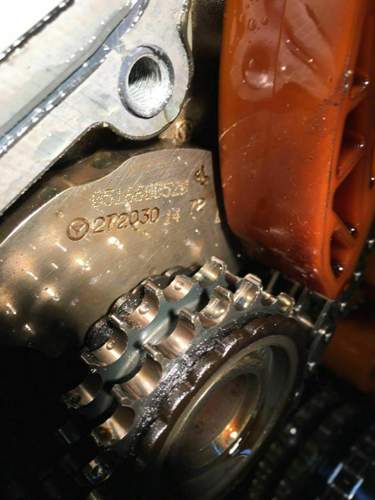

Hallo Leute,
mich hat es mit dem Kettenradproblem auch erwischt, glaube ich zumindest.
Seit paar Tagen ist Motorkontrollleuchte an und es kommt die Fehlermeldung P0016 "Kurbelwellenstellung/Nockenwellenstellung Zylinderreihe 1 Sensor A - Bezugsfehler".
Fehler zurückgesetzt aber es kommt immer wieder.
Kein rasseln oder irgendwelche Geräusche von Motorraum und auch kein Leistungsverlust.
In meiner Werkstatt (freie Werkstatt) hat der Mechaniker die Sensoren ersetzt, aber der Fehler kommt immer noch. Er hat anscheinend bei befreundeten MB-Mechaniker nachgefragt und der meinte, es ist das bekannte Problem mit dem Kettenrad der Ausgleichswelle.
Es geht um den CLK 280, EZ 05/2006 (Bj glaube ich 2005) mit dem Motor 272 und KM-stand von 206.000km.

1. Kann es sein dass es um das bekannte Problem mit dem Kettenrad bei mir auch handelt? aber erst bei 200.000km? Kann es auch nur der Kettenspanner sein?
zu 1: Es kann durchaus das bekannte Probem sein, letztes Jahr hatte ich auch von jemandem mit knapp 200tkm und diesem Problem gelesen. Kettenspanner ist natürlich auch eine Option. Das muss im Detail am Fahrzeug geprüft werden.

Habe bei meinem 280er die Kette, Kettenspanner, Gleitschienen, Ausgleichswelle, Kettenrad-Kurbelwelle, Simmerringe, Wapu, Rippenriemen mit Umlenkrollen und Riemenspanner in Polen wechseln lassen.
Der Mat.-Preis lag bei 1.600 € und die Rechnung bei 3.200 €.
Wenn du das alles für 3.500 bis 4.500 € bei einem Motoreninstandsetzer im Raum Stuttgart bekommst, dann sei zufrieden...

Heute nach 3 Tagen bin ich wieder mit dem Auto gefahren, die Motorkontrollleuchte ist aber nicht mehr an.
Hat jemand dafür eine Erklärung?
Das ist wohl am Anfang so. Die MKL ging bei mir auch immer mal aus und kam dann irgendwann mal wieder.
Die Intervalle werden aber immer kürzer. Nach ca. 4 Monaten sah das Kettenrad so wie im Anhang aus. Da fehlten sogar schon Zähne.
Erstaunlich wie robust doch der Motor ist 🙂
