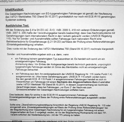

Konkret geht es darum, dass ich ein älteres Fahrzeug umrüsten möchte welches ab Werk mit der Euro 1 (Schadstoffarm E2) ausgeliefert wurde und durch Nachrüstung eines Kaltlaufreglers auf D3 gebracht wurde.
Vor knapp zwei Jahren ergab meine Anfrage bei der Prüfstelle (Tüv Süd) vor Ort, dass kein Abgasgutachten nötig wäre, weil das Fzg. ursprünglich ne Euro 1 hatte und nur die zähle (Was ab Werk war). Dann geriet das Vorhaben ins Vergessen, weil andere Dinge im Leben anstanden.
Jetzt ist Zeit vorhanden und die Umrüstung ist wieder im Fokus. Allerdings ist mein damaliger Ansprechpartner dort nicht mehr tätig und ein anderer Kollege da. Der will unbedingt ein Abgasgutachten haben.
Was ist nun der tatsächliche Stand der Dinge? Ich habe nun Aussage I des damaligen Ansprechpartners und nun Aussage II des jetzigen.
Gab es eine Änderung? Oder sind das alles Einzelentscheidungen der jeweiligen "Abnehmer"? Oder gibt es konkrete Vorgaben, Richtlinien dafür?

Die Ursprungshomologation ist weiterhin ausschlaggebend. Quelle: Bundesverkehrsblatt Verkehrsblatt Heft 8 - 2007, Amtlicher Teil, S. 206 ff.
Zitat: " Es müssen also die Grenzwerte, die bei der Typgenehmigung des Fahrzeugs zugrunde lagen, auch mit der Gas-Nachrüstanlage eingehalten werden. Die gilt auch im Falle nationaler Abgasgenehmigungen (Euro2/D3, Euro2/D4, Euro3/D4), d.h., die national Grenzwerte D3 bzw. D4 sind auch nach der Umrüstung einzuhalten. Eine Rückstufung ist nicht zulässig."
Der Passus bzgl Euro 2/D3 ist irrelevant bei der Konstellation da das Fahrzeug nicht damit ausgeliefert wurde.
Nein, gab es nicht, ursprüngliche Euro 1 Fahrzeuge brauchen kein AGG.

Ich habe nach deiner genannten Quelle gesucht und z.B. das gefunden:
https://www.umwelt-online.de/.../erlstvzo_p41a.htm
Insbesondere darf sich demnach durch die Umrüstung von Fahrzeugen mit Gassystemen das Abgasverhalten nicht verschlechtern. Dies stellt eine gewollte Besonderheit in der Anwendung des § 21 StVZO dar. Wo üblicherweise nur die Einhaltung der zum ersten Zulassungstag vorgeschriebenen Grenzwerte gefordert wird, dürfen in diesem Fall nach der Umrüstung mit Gassystemen die der damaligen Genehmigung zugrunde liegenden Grenzwerte von den jeweiligen Fahrzeugen nicht überschritten werden. Es müssen also die Grenzwerte, die bei der Typgenehmigung des Fahrzeugs zugrunde lagen, auch mit der Gas-Nachrüstanlage eingehalten werden.
3.3 Abgasprüfungen sonstiger Fahrzeuge
Bei sonstige Fahrzeugen ("vor Euro2" )ist die Nachweisführung über das Abgasverhalten nicht erforderlich.

Das einfachste wäre dann den Kaltlaufregler zu entfernen und austragen zu lassen, wobei Du dann zur Umrüstung kein AGG brauchts... (Könnte man ja später wieder mit Eintrag nachrüsten)
Zumindest ist es hier in Wiesbaden beim TÜV Hessen so, daß mit Euro 2 ein AGG erwartet wird...
