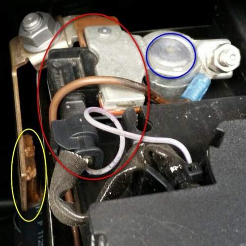

Das stimmt wahrscheinlich so nicht ganz. Der hier genannte D2 hat womöglich schon Start / Stop mit Rekupertierfunktion. Da kommen kurz nach dem Anlassen schon werte bis 15,4 V vor. Die sollten sich aber je nach Batterieladezustand dann zwischen 12,6 und 15,4 Volt bei laufendem Motor bewegen. Da das Fahrzeug offensichtlich kein Xenon hat (in diesem Fall wird die mittlere Spannung durch PWM konstant gehalten) kann es schon mal sein, dass die Ablendlichter in der Helligkeit variieren. Der Rest der elektronischen Komponenten kann diesen Bereich locker ab während die Batterie vom Batteriesensor überwacht wird. Ein sicheres Zeichen für diese Art der Spannungsreglung wäre das Vorhandensein eines Batteriesensors am Minuspol der Batterie.

Wie sieht denn so ein Batteriesensor aus? Hast du einen verbaut? Bild wäre schön!
Bei meinem V50 D5A ist eine LIN gesteuerte LIMA verbaut, ist das das selbe oder was anderes?
Meine Spannung liegt um 14,7Volt, und das schon seit JAHREN und obwohl seit 2 Jahren neue Batterie drinn ist. Habe manchmal auch den Effekt , das morgens im kalten Zustand die Leuchtstärke kurz schwankt, aber nur wenige mal.
Das Vorhandensein eines Batteriesensors (rot) erkennt man daran, dass das Massekabel (gelb) nicht direkt am Minuspol der Batterie (blau) angeschlossen ist.
Batteriesensor
Thx, ist das eine Art von Shunt, damit man den Strom messen kann?
Ja.
