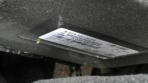

So, ich habe das Fahrzeug heute besichtigt, schaut auf den ersten Blick ganz gut aus. Vor lauter hin und her, habe ich doch tatsächlich vergessen mir eine Kopie des Fahrzeugscheins machen zu lassen. Allerdings habe ich ein Photo von dem Motorsteuergerät machen können. Ist das eventuell auch ausreichend um beurteilen zu können, ob eine Umrüstung möglich ist?
Falls nicht, lasse ich mir den Fahrzeugschein nochmal zumailen.
Für Eure Hilfe bedanke ich mich bereits im Voraus.

Motorsteuergeraet
Es reicht:
Marke, Modell, Baujahr, Typ, PS oder KW anzugeben:
ZB:
Mercedes C200, Bj. 2014, T-Modell, 184 PS
@Kentel schrieb am 31. März 2018 um 19:03:43 Uhr:
Es reicht:
ZB:
Aber weiter oben im Thread hat doch "Gascharly" folgendes geschrieben:
Klar, warum nicht?
Um das zu klären benötigen wir die
-Hersteller und Typschlüsselnummer
-Zul. Dat
-Abgasschlüsselnummer
-EG Typschlüsselnummer (Spalte K im Schein)
-zur Sicherheit noch Hubraum und Leistung
Demtensprechend kann ich aktuell folgendes mitteilen:
Marke: Mercedes Benz
Modell: C200 T (Kombi)
Baujahr:03/2014
PS: 184
Motorsteuergerät: Continental
Hersteller und Typschlüsselnummer: 1313/AHB
Was noch fehlt ist: Abgasschlüsselnummer, EG Typschlüsselnummer
Sofern Ihr diesen Daten auch noch braucht fordere ich noch den Fahrzeugschein an....
