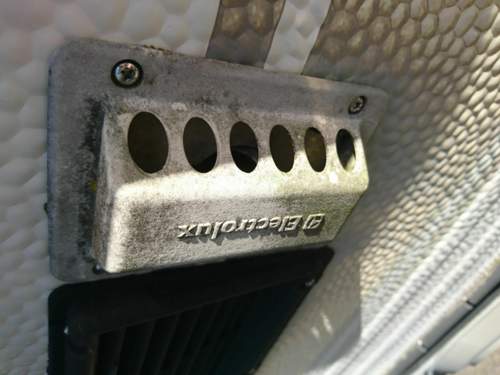

Das ist glaube ich die Abgasöffnung vom Kühlschrank an der Seitenwand. Unter dieser Abdeckung befimdet sich das komplett offene Rohr. Ist das ausreichend?
Dsc-0736
das passt schon so - und vergiss die kaminverlängerung, denkfehler von mir. die ist für heizungen.
