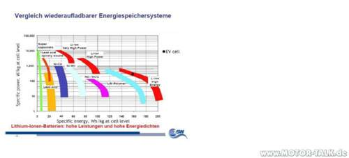

Naja LiCoPO4 - LiMn1.5(Co,Fe, Cr)0,5O4 hat doch eine Spannungsreihe bei 5V (Potential vs. Li/Li+ > 5V) von daher ich sehe da nichts was dagegen spricht - außer einem Verschwörungsvermuter 😁
http://www.fvee.de/.../ws2010-1_07_WohlfahrtMehrens.pdf (Seite 19)
Bei den Akkuchemien aus der 4V Sannungsreihen-Generation hat man halt die angegebenen 50-100% höhere Zyklenzahl ist doch auch was.
