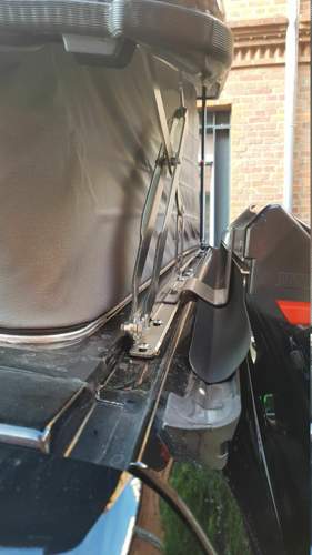

Sag mal kannst du mal bitte ein Bild des hinteren Halters machen? Mich interessiert: wo wird diese genau befestigt ..
Danke!
Für soviel Lob und Anerkennung bin ich natürlich gerade noch mal raus und habe das Dach geöffnet....für Fotos der Haltepunkte vorn und hinten. Die sind original mit so Plasteschräubchen abgedeckt. Vorn zwei, hinten eine, ist also ratz fatz an- und abgebaut.

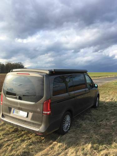

Sodele,
vergangenen Freitag war ich ebenfalls in der Schweiz bei Mobycampers und bin sehr zufrieden in allen Bereichen. Bei Ankunft lag die Markise bereits montierfertig, bei sehr angenehmer Atmosphäre, bereit - so muss das sein.:-)
Wir hatten 460km einfache Anreise und haben die Montage der Markise mit einer Tour über Bern, Thun, und Luzern verbunden. Die Gegend ist auf alle Fälle mehr als eine Reise wert!
Ein paar Bilder von der Markise und unserem Grillplatz unterwegs habe ich beigefügt. Letztlich bin ich froh, die Markise nicht in Wagenfarbe lackiert genommen zu haben, da die schwarze Markise sehr gut zum Indiumgrau passt. Wenn dann noch die dunklen 18" Felgen aufgezogen werden, ist das sehr stimmig.
