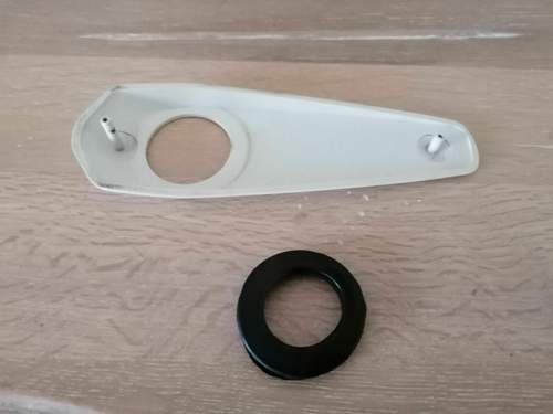

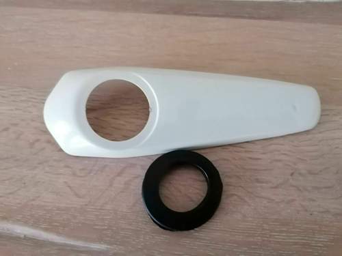

Ulrich hat in diesem (leider gesperrten) Thread den 3D-Druck von Fahrzeugteilen angeboten. Ich habe ihn kontaktiert, da ich genau hier ein "Problem" hatte - sprich an meiner FZR 600 3HE (Modelljahr 1990) fehlte seit Kauf eine der Plastikblenden, durch die der Blinker führt (siehe Bilder). Yamaha kann nicht liefern und meine wirklich lange und weltweite Suche über Ebay hat leider auch nichts gebracht. Sprich das Teil gibt es nicht einzeln. Nirgendwo!
Ulrich habe ich das eine noch vorhandene Original geschickt und er hat mir zwei neue Blenden und Ersatz für den Gummi (soll die Verkleidung vor Vibrationen des Blinkers schützen) gefertigt.
Auf den Bildern sieht man das Original und die nachgebauten (oder muss man "nachgedruckten" schreiben?) Teile. Selbstverständlich noch unlackiert. Auch der Gummiring wurde "gedruckt" und in dem Fall als zweiteiliges Teil ausgeführt, welches dann verklebt wird.
Passform: Zu 99% korrekt, lediglich an der vorderen Nase muss ich auf 1 cm Breite ca. 1 bis 1,5 mm Material abschleifen, damit es perfekt passt. Die Pins für die Löcher in der Verkleidung passen optimal.
Oberfläche: Sieht zwar auf den Bildern "rau" aus, ist es aber nicht. Kann man direkt lackieren. Die nicht sichtbare Unterseite ist von der Struktur her rauer, jedoch nicht im Sichtbereich (werde ich also auch nicht lackieren, maximal Klarlack als Schutz gegen Dreck).
Die Gummis: Da habe ich gestaunt, da die ja auch gedruckt wurden. Ulrich hat sie zweiteilig ausgeführt, so dass man sie dann in die lackierte Verkleidung problemlos einkleben kann. Vom Material her recht nach dran an einem echten Gummi.

Passt! Sowohl Qualität, wie auch Preis. Und natürlich endlich eine Firma, die auch bereit ist, solche "Kleinserien" zu drucken.
Da das für mich auch ein Versuchsballon war, stellt sich natürlich die Frage, was die noch drucken können? Sprich bis zu welcher maximalen Größen (ist ja für Verkleidungsteile relevant) und mit welchen Materialien (also hinsichtlich Langlebigkeit etc.)?

Original an FZR
Original Vorderseite
Original Rückseite

Was die Materialien und Möglichkeiten angeht, ist es immer individuell auf das Teil anzupassen. Unsere momentane max Druckgröße ist 60*40*80cm. Allerdings wäre das dann Normaler fdm Druck und reicht qualitativ nicht an dein aus Resin gedrucktes Teil heran. Verkleidungsteile gehen natürlich auch so, ist jedoch dann viel nacharbeit mit schleifen und Spachteln.
Am besten: Wenn jemand auf die Idee kommen sollte ein Teil von uns herstellen bzw nachbauen zu lassen, bespreche ich ganz individuell die Möglichkeiten.
Zu den Materialien hab ich auch einen 3 teiligen Blog Eintrag geschrieben.

Zum Preis muss noch etwas sagen - Ulrich hat von mir nur das Original bekommen und keine 3D-CAD-Daten, die man direkt verarbeiten könnte. Der Aufwand des Vermessens und der 3D-Konstruktion am PC lag also bei ihm.
Wer also beruflich mit CAD arbeitet und ein Bauteil schon am PC konstruieren kann, sollte hier einen klaren Vorteil haben.
Was Teile von alten Motorrädern (oder auch Autos) angeht - wenn man, wie in meinem Fall, noch ein Originalteil besitzt, welches man als Vorlage benutzen kann, hat man natürlich Glück gehabt. Problematischer wird es sicherlich, wenn dieses nicht vorhanden ist und man es auch nicht mehr bekommt.
Da es seitens der Hersteller keine Konstruktionsdaten gibt bzw. diese vermutlich oft nur in schriftlicher Form existieren (für den Formenbau), sind wir beim Nachbau stets auf Eigeninitiative angewiesen. Wäre natürlich perfekt, wenn es über bereits nachgefertigte Teile eine Datenbank gäbe.
