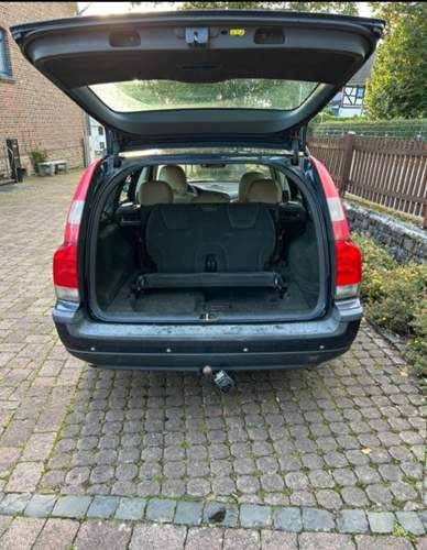

Hier mal ein Beispielbild im Anhang (wäre 7 Sitzer). Aber das ist der Vorgänger...bzw der ältere v70

Auf dem Foto sehe ich einen XC70 I (baugleich mit V70 II).
Wir sind hier im Forum zum XC70 II (baugleich mit V70 III).
Vielleicht führt dies zu Verwirrung bei Forumlesern.
Auf dem Foto sehe ich auch das Vorgängermodell, vielleicht wurde der spät das erste Mal zugelassen, ist definitiv XC 70 I.

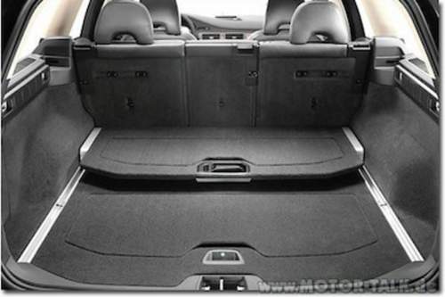

Die Schienen war 2008 auch mal für einen verschiebbaren Ladeboden gedacht. Ist aber nie in Serie gegangen. Der Prototyp wurde damals entsorgt, nachdem er einige Jahre in einem Lager in Torslanda vor sich hingegammelt ist.
Ich hatte vor einigen Jahren mal versucht da ran zu kommen und hatte ein Telko mit einem schwedischen Ingenieur in Torslanda und dem Zulieferer des Ladebodens. Leider definitiv nicht mehr ranzukommen.
