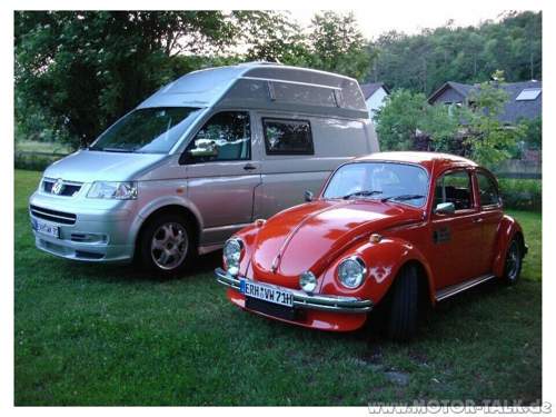

ich war jetzt mit Tiffy auch schon 3 mal auf H zum MKT. Das sind einfach 470 km für uns.
Das ist schon ne ganz schöne Strecke für einen getunten Motor. Aber ich möchte den Spass nicht missen:D
Aber die km auf'm Tacho steigen schon ständig......:rolleyes:
Da stimme ich zu. Ab 142 PS ist alles eine ganz andere Liga, in Sachen Haltbarkeit und TÜV!
Die wenigsten haben die Leistung eines Renn-Motors in die Papiere eingetragen und schon von daher sollte man mit dem Hänger zum Treffen fahren. Oder wer will sich schon die Marke vor Ort abkratzen lassen.:o
- das geht ja mal gar nicht!!! -
also bei Tiffy sind die 142 Pferdchen schon in die Papiere eingetragen und sie kann sich damit frei bewegen:D
Aber trotzdem denkt man natürlich über den Km-Verschleiss nach.
Aber wenn ich drüber nachdenke, an den Bus einen Anhänger dran zu hängen, dann glaube ich, ich fahr doch besser selbst mit Tiffy;) Schon deswegen, weil's schneller geht:D
