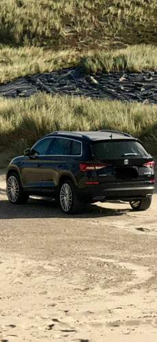

Mir geht es einerseits um den Schutz vor Bordsteinschäden und andrerseits soll es natürlich möglichst breit aussehen
Wie auf dem beigefügten Bild. Die Reifen sind fast gleich, daher meine Frage , wirkt die 9j wirklich breiter wenn ich die kompletträder nebeneinander stehen hätte

Ich hab seit einigen Wochen den Tiguan II der mit 8,5x20 ET:38 und 255-40-20 ausgeliefert wurde. Habe diese aber gegen 9x20 ET:37 Felgen getauscht, Reifen habe ich einfach übernommen. Natürlich wird die 8,5j Felge vom Reifen mehr " geschützt " Aber das ist marginal. Bisschen breiter wirkt das ganze mit der 9J natürlich schon, ein Laie jedoch wird das nicht erblicken können🙂
Aber nochmal zurück zu meiner Frage 🙂 auf dem Anhang oben sieht man doch, dass der grüne Reifen „einknickt“. Wenn ich nun beide Räder nebeneinander habe, würde ich den Knick ja nicht sehen. Daher müssten die doch nahezu identisch „wuchtig“ aussehen?? Deshalb ist für mich die Frage, ob 9J, wie der einen Antwort zu entnehmen war, wirklich so viel wuchtiger aussieht..

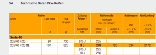

Felgenbreiten
Minimum
Messfelge
9
Maximum
10
@fat_tony.th schrieb am 1. Mai 2018 um 12:58:24 Uhr:
Hallo, ich hoffe ihr könnt mir helfen. Derzeit warte ich auf einen Skoda Kodiaq und möchte nach dessen Ankunft die felgen wechseln. Es sollen entweder 20 oder 21 Zoll werden. Nun zur Frage. Ich tendiere zu 9j et 35 oder 8,5j mit et 30. beides mit 255 er reifen. Könnt ihr mir sagen; ob die 9j Felge mit dem selben Reifen als Komplettrad sichtbar breiter ist als die 8,5j Felge?
Felgenmaulweite + 0,5" = + 5 mm max. Reifenbetriebsbreite gemäß ETRTO-Normwerte 🙂🙁
