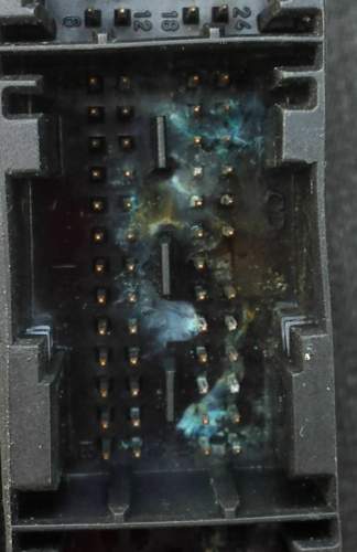

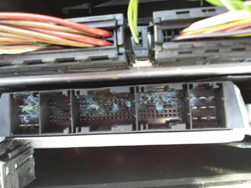

...apropos an einigen Steckern der Steuergeräte zeigt sich
eine vergangene Wassereinwirkung. Werd versuchen ein Foto einzustellen.
Hab das nicht weggeputzt, um keine hilfreichen Spuren zu verwischen.

Äh du hast doch das Bild vom Steuergerät selbst gemacht? Das ist IO ?
Ja, stimmt. Nicht i.O.
Deswegen hab ich das Foto ja gemacht,
um vielleicht eine etwas genauere Antwort zu bekommen,
wie damit umzugehen ist.
Vermutlich ist Kondenswasser auf die Kabel getropft und von da auf die Stecker
und möglicherweise durch die Kapillarwirkung ins Gehäuse des MSG. ...
Es sieht allerdings nach einem einmaligen Ereignis aus.
Die Stecker sind ja nicht vergammelt.
Da ich die Steckverbindung mehrfach getrennt und wieder verbunden habe,
vermutete ich dort eher keinen Wackelkontakt.
Allerdings sollte ich mir die Verbindungen Kabel-Steckerschuhmal genauer ansehen
und idealerweise den Kabelbaum durch messen. 🙄
Gibt es da eine Trick (BITTE!) oder brauche ich einen Schaltplan und suche darin den Endpunkt eines jeden einzelnen Kabels auf ???

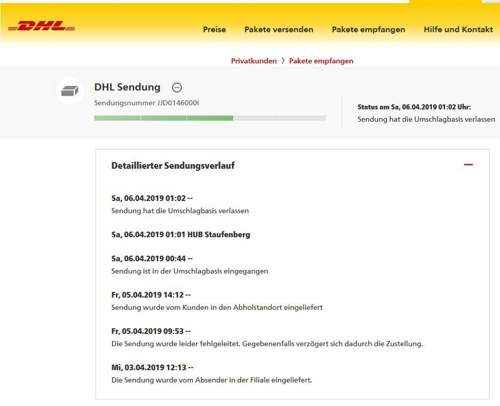

Leider durfte ich mich über DHL ärgern. Am Mittwoch per Express.
...und kommt wohl erst am Montag an! 😠
DHL - Status
Anhand des Fotos vom Steuergerät ist das unter Wasser gestanden bzw drang dort Wasser ein und hat Schaden hinterlassen. Da wird ein neues zum Einsatz kommen müssen oder hol vom Schrottplatz ein vernünftiges die 210er gibt's dort wie Sand am Meer. Den Stecker bzw. die Pins kontrollieren die werden auch korrodiert sein mit Rostlöser zum reinigen dann Bremsen reiniger sparsam zum entfetten und Kontaktspray als finish.

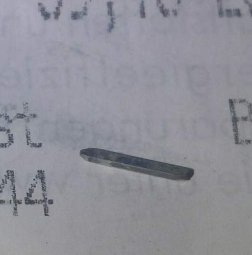

Zwischenbericht:
Fehlerursache: ein abgebrochner Pin (siehe Suchbild)
Der, der das Relais zur Stromversorgung des MSG ansteuert.
Immerhin lag ich mit meiner Vermutung richtig.
Hab mich trotzdem etwas geäergert, dass ich Blindfisch den nicht gesehen habe.
Sonst hätte ich eine DIY-Reparatur versuchen könne.
So wird jetzt die komplette Steckerleiste gewechselt und das MSG durchgecheckt.
....für 350 inkl. Märchenlenkrad.
Pinzette, Rostlöser, Bremsenreiniger und KONTAKT61 werden dann auf der Gegenseite zum Einsatz komme. 🙂
