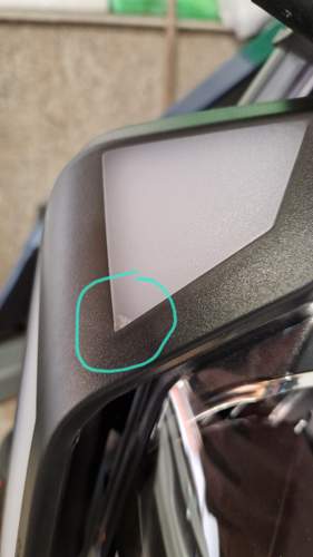

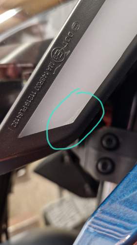

ich habe mein erstes Motorrad, die Duke 390 Bj. 2024 gekauft und mir sind in den ersten Tagen/100-200 Kilometern leider ein paar negative Dinge aufgefallen. Eventuell könnt ihr mir ja helfen bzw. für Aufklärung sorgen. Der Händler hat mir noch nicht geantwortet, jedoch würde ich gerne auch eure Meinung dazu hören, als nur die vom Verkäufer. Bin noch neu in der Motorradszene und kenne mich nicht wirklich aus.

3. Dass die Bikes in Indien gebaut werden, weiß ich. Allgemeine Verarbeitungsqualität scheint nicht sehr gut zu sein. Unlackierte Kunststoffteile haben hier und da, wenn auch nur wenige und kleine, "Flecken/Spuren", also leichte Farbunterschiede, als wären die Stellen feucht oder nass. Die Dichtung entlang des Displaygehäuses an den Seiten ist an kleinen Stellen schon ab bzw. leicht "abgekratzt". Darüber hinaus gibt es aber etwas deutlichere Kratzer/Spuren, welche eventuell nach der Produktion irgendwann entstanden sind. Fotos für ein paar Beispiele sind angehängt, auch wenn teilweise auf den Fotos nicht so deutlich zu erkennen ist. Ich habe das erste mal ein Neufahrzeug gekauft und hatte erwartet etwas "makelloses" zu kriegen. Bin ich da zu pingelig, oder ist das ungewöhnlich?

Kratzer
Flecken/Spuren auf Tagfahrlicht

Die Fotos habe ich dem Händler geschickt. Der weiße "Kratzer" ist wohl eine Markierung mit einem Fettstift, welcher mit einem fettlöslischen Reiniger sauber gemacht werden kann. Habe ich mit einem Feuchttuch schon nahezu komplett weggekriegt. Auf die komischen Flecken auf/in dem Tagfahrlicht wurde nicht eingegangen.

Hatte in meiner Mail nicht alles erwähnt wie hier bei meinem ersten Beitrag. Zweite Mail wurde schon geschickt plus ein weiteres Foto von einem Kunststoffteil, wo ich die Spuren/Markierungen nicht weggekriegt habe.
