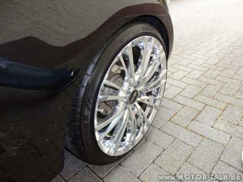

Das kann man ganz einfach vorbeugen mit den Borsteinen, etwas auferksamkeit gehört schon dazu, und dann heisst es Grundsätzlich Rückwärts einparken, so hat man die Felge komplett im Seitenrückspiegel, und beim 207 senkt er sich noch ab, besser gehts nicht.
Aber wie ihr die 19er mit Serienbereifung so leicht verkatzt ist mir ein rätsel ? Den da ist doch der Reifen deutlich Breiter als die Felge bzw hat er ein Felgenschutz. Was ich bei meiner Bereifung nicht sagen kann, da steht die Felge deutlich über und der reifen ist schmaler!
Ich fahre 19" im Winter auf meinem Coupe, die Felgen sind wie neu. ist zwar der erste Winter mit diesem wagen aber ich hatte noch nie so gut die felge im Spiegel!
Im Sommer wirds dann doch etwas schwieriger mit 20" den da kann einem schon ein Schlagloch zum Verhängniss werden!
Aber auch das kann man mit etwas vorsicht gut meistern.
ich hab das gefühl, daß die felge bei den 19ern wirklich null durch den reifen geschützt wird. rein subjektiv steht die felge sogar etwas seitlich über den rand des reifens hinaus, da ist wirklich null schutz in der flanke, leider.
ich sehe das auch ein, daß das eine oder andere suboptimale manöver meinerseits dabei war, aber 2 der schrammen sind exakt bei dem von dir beschriebenen rückwärtseinparten entstanden. die felge verzeiht wirklich null, wenn man da nur 1 mm zu nah an den bordstein kommt, ist es eigentlich schon zu spät. ist mir so bei noch keinem auto passiert, ich hatte bei diversen wagen jahrelang 19er drauf, die komplett beschädigungsfrei blieben. hier war mir das bisher nicht möglich.
aber auch im w212-forum haben auch schon so einige user von extremer bordsteinempfindlichkeit der 19er-amg-bereifung berichtet. und (was selten der fall ist) wenn ich mal einen w207 oder w212 mit 19ern sehe, gucke ich mir die felgen auch, wenn ich die gelegenheit habe, gerne mal an. habe da bisher kein einziges fahrzeug gesehen, bei dem alle 4 räder ohne schrammen gewesen wären. soll nicht relativieren, daß man bei bordsteinkontakt als fahrer selbst die schuld trägt, aber die amg-19er scheinen die bordsteine wirklich geradezu anzuziehen.
Das eine Felge mal einen Knutscher bekommt kann ich noch verstehen (Vorne rechts ist meinen Augen die gefährdeste ), aber 3 oder 4 zu verschrammen ist in meinen Augen dann nur unachtsamkeit. Manchmal parke ich auch lieber 15cm vom Borstein entfernt wie 1cm zu nah 🙂 oder wenn ich seh dann ist ne scheiss Lücke und für Felgen zu riskant dann such ich lieber weiter.
Selbst meine Frau hab ich schon bestens geimpft das sie ihre Felgen auf ihrem Auto schon den 3ten Sommer ohne jedlichen Bordsteinkontakt fährt.
Und da steht die Felge wirklich ein guten CM über und dann kommt erst der Reifen (Foto unten) 🙂
Bei meinen Felgen ist das auch nicht viel anders.
Ich kenne auch den original 19er AMG Radsatz und finde schon das die felge leicht geschützt ist vom Reifen. Im Vergleich zu meinen und dem im Foto.
