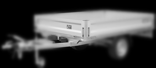

Ich meine die Befestigung des Aufbaus auf dem Rahmen. Da sieht man so U-förmige Bügel.
Jürgen
Hast du ein Bild wo man das sieht? Ich kann mir das jetzt nicht so vorstellen was du meinst.

Hier siehst Du die Klemmbügel:

Du meinst die Verschlüsse ???
Sag das doch gleich 😁
