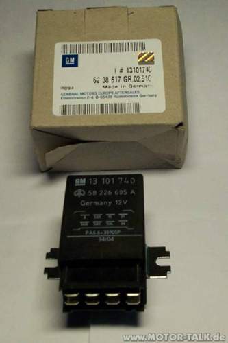

Schau mal in der FAQ oder Suche nach Skandinavienschaltung.
Ist alles schon vorgesehen, hat jeder Omega im Fußraumbereich auf der Beifahrerseite an der A-Säule schon liegen.
Relais und Sicherung rein und Happy sein.
TFL Relais gibt es bei E-Bay um 20-30€

Wie Kurt geschrieben hat - Relais (K59) einbauen, Sicherung rein ( F8) und happy sein
LG robert
Tfl-relais
