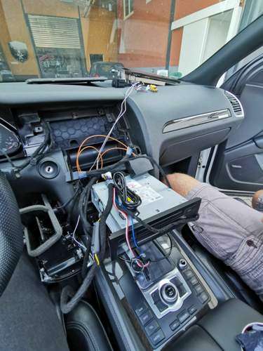

Moin Freunde,
wollte die guten Nachrichten gleich mal mit euch teilen. Heute Morgen um kurz nach 4 Uhr habe ich bereits mit dem chinesischen Ing. bei Whatsapp geschrieben. Der hat mich dann auf einen saublöden Fehler hingewiesen. Ich also runter mit Hauslatschen und alles neu gesteckt und siehe da: Es läuft und es ist grandios ! Ein voller Test erfolgt erst wenn alles wieder richtig zusammengebaut ist. Der erste Eindruck ist aber ein Brett. Der Bildschirm reagiert super flüssig , leuchtet richtig hell und integriert das Original super. DAS WICHTIGSTE ist aber : Ich hatte diverse Male gelesen dass es wie beim Handy eine Weile dauert bis das System startet ca. 50 Sekunden. Dem ist nicht so!! Nach knapp 3 Sek. Ist das Display einsatzbereit. Schön ist auch beim Einsteigen leuchtet erst eine Audi Skizze und dann das Audi Logo auf. Was noch nicht funktioniert ist die orignale Rückcam aber weil ich schon wieder auf Arbeit bin war nur Zeit zum provisorischen Verkabeln. Das Problem löse ich auch noch. Erstmal wollte ich nur ein Beweisbild zeigen und eine kleine Einbauanleitung. Wie gesagt ein Langzeittest und Erfahrungen werden die Tage nachgeliefert. Hier nochmal Werbung für den Verkäufer Kirinavi – 8 Kerne und 2GB Ram. Entweder Ebay oder Aliexpress/Alibaba
Anleitung: Werkzeug ( kleiner Knarrenkasten , Torx Dreher , Schlitzschrauber evtl Zange , Stifte für CD Wechsler)
1. U-Blende ( nicht die vom Lenkstockschalter) Lenkrad vor dem Tacho ausclipsen von unten und Handschuhfach ausbauen
2. CD Wechsler rausziehen und Stecker lösen
3. Klimabedienteil von unten mit der Hand rausziehen – oben die beiden Klammern währenddessen mit Schlitzdreher runterdrücken
4. Lüftungsdüse raus – ist wohl der kniffligste Teil – normalerweise braucht es dafür zwei so Metallhaken gibt dazu auch ein Youtube Video. Ich habe es mit Gewalt und lösen des Chromrahmens auch so hinbekommen alles noch i.O.
5. Schalter links und rechts vom Display raushebeln – beim Rechten kommt man mit der Hand von unten dran wenn die Luftdüse raus ist und kann mitdrücken. Nicht ganz einfach aber geht
6. Schrauben Tachoblende lösen Torx 2 hinter Lenkrad 2x mal hinter dem Schalter und ich glaube noch eine hinter der Luftdüse.
7. Metallstecker vom Display abclipsen – Stecker vom Tacho abziehen ( Durchschnittsverbrauch etc wird dadurch zurückgestellt )
8. Tacho von Blende abschrauben 5.5er Schrauben danach an neue Blende schrauben und wieder einsetzen.
9. Nachrüstkabelbaum nehmen
10. Jetzt kommt der Trick vom Chinesen – theoretisch passen die beiden Adapter beide an das Klimabedienteil aber es muss nur der ganz linke sandfarbene Stecker mit dem Adapterstück angeklemmt werden – der andere Stecker sitzt am MOST Steuergerät links auf der Beifahrerseite unter dem Handschuhfach. Den Stecker ebenfalls abziehen und mit dem Adapterstück wieder anschliessen.
11. Dann noch das AUX Modul mit dem Y Stück was dabei ist zwischen CD Wechsler Lichtkabel und Auto klemmen
12. Ab dem Punkt kann man eigentlich alles schon wieder zusammenbauen. Metallstecker an Bildschirm und den breiten Weißen sowie den kleinen Weißen an den Bildschirm. Vorher je nach Wunsch noch SD Karte und oder Sim Karte einsetzen.
Man muss natürlich die Kabel noch gescheit legen – z.B. die 2 USB Kabel ins Handschuhfach über die Kühlungsdüse , das AUX Kabel , evtl. die Front Kamera die dabei war anschliessen oder eine PS4 wie man will. So weit bin ich noch nicht. Es muss nichts aufgeschnitten oder abgeschnitten werden alles passt tatsächlich Plug n Play. Mal sehen was die nächsten Tage so bringen.
Hoffe das hilft dem ein oder anderen bei der Entscheidung weiter. Nun ist der 2006er Q wieder in der Neuzeit angekommen zumindest beim Infotainment

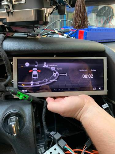

Guten Abend, bin nun Besitzer eines 10.25 Zoll Android Navis.
Verbaut, aber KEIN SOUND über Android? Vielleicht hat jemand einen Rat / gleiches Problem?
Fahrzeug: Q7 4L Facelift 3G + (Plus) MMI (CDs unter der Armlehne + SD Karten slots Mittelkonsole und Joystick.
Da keine Anleitung beilag, Plug & Play. Zweiteres stimmt wohl sehr 😉!
Ich habe das Gerät mit einem Freund über mehrere Std. eingebaut.
Für einen Unerfahrenen nicht unmöglich aber aufwändig und nervenaufreibend. Insbesondere die stramme Verkabelung zum Ende hin hat es in sich, was wohin zu "quetschen" erwies sich doch als Kunst. Zumindest ist das beim 3G+ mmi so, da dort alles in der Mittelkonsole verbaut werden kann oder muss?!

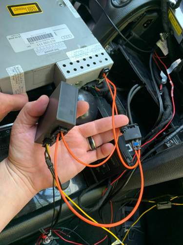

Da fängt auch meine Frage an, da ich keinen Sound habe:
Hat jemand so ein Navi beim 3G(+) verbaut und wenn ja, wo wurde was angeschlossen. Das meiste erübrigt sich tatsächlich von selbst. Aber die Most Box habe ich auch in der Mittelkonsole. Bei vielen ohne 3G habe ich sie auch im Handschuhfach gesehen? Muss sie da bei mir auch hin?
Es lag eine MOST 2 Box bei, die für den Q7 2010-2015 3G ist.
Weiss jemand ob es hier eine für 3G (+) Most box gibt?
Ich habe nach dem Verbauen kein Sound über das Android Gerät. Der MMI original Sound läuft.
Weiss jemand was die MOST box eigentlich macht , wofür sie da ist?
Was ich sonst über das Navi sagen kann:
Sieht toll aus (Spaltmaße geht so)
Bemängelte Flecken von anderen auf dem Display kommen von der Materialspannung auf dem Gerät. Wenn man es im dunkeln einbaut und das Licht ausmacht, sieht man genau bei wie viel Anzug der Schrauben es wo Lichtflecken gibt, So konnte ich meine auf ein Minimum absenken. Teils habe ich dafür mit einem Drehmel im Plastik hinten Material ausgefräst, damit die Metall Halteklammern auf der Rückseite nicht ins Plastik drücken.
Drehrad geht, aber das Drehrad am Lenkrad bewegt das Menü im android mit. Unpraktisch wenn man Musik wechselt und das dort rumdreht.
Farben im Display waren okay.
Ist man im Android Modus sind auch bestimmte Tasten des MMI belegt, wie z.B. Navi mit Google Maps oder was man eingestellt hat.
Macht Spaß, sieht gut aus, aber es ist Fummelarbeit, Geduld und Anpassung nötig. Besonders am Plastikrahmen sollte man bisschen arbeiten damit die Klammern hinten verschwinden und man Lichtflecken verringern kann. Die sind vom Druck nicht vom Display selbst.
GPS Antenne auch direkt hinterm Navi oben rein gebaut, hat super Empfang. Musste nicht an eine schwere Stelle.
So ich freue mich auf Reaktionen, Hilfen oder Antworten besonders zum MOST und SOUND.

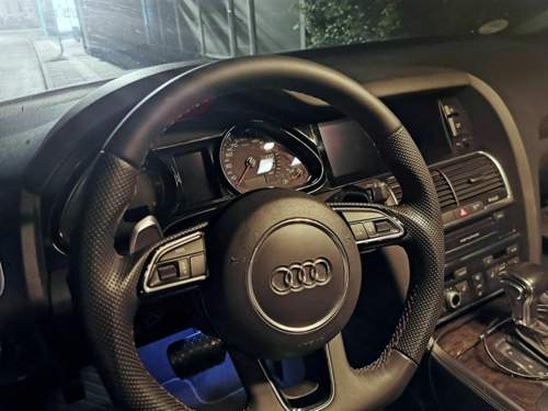

Fertig
Q7 4l 10.25 android navigation 9.0
Einbau
+4
Hast du über das MMI die Audioquelle AUX gewählt bzw. geht das? Das ist die einzige Aufgabe der MOST Box. Micha
Hi, danke für die Antwort. Nein das war nicht anwählbar. Die Chinesen meinten jetz ich soll das in sich geschlossene orangene kleine Kabel am die TV Box hinten anschließen, dann würde ich aux in anwählen können. Hat das jemand gemacht? Lg
Hat jemand evtl. auch das FACTORY SETUP PASSWORT?
Würde gerne sehen ob man die eine oder andere Grafik noch tauschen kann.
Im Apps Menü wird ein A5 angezeigt und bei Einstellungen irgendwo eine C Klasse Kombi. Nicht so seriös...
Okay, vielleicht musst du das MOST Interface/Box noch im Gateway in die Verbauliste eintragen...als Mediaplayer 1. Danach sollte der AUX im MMI anzuwählen sein.
Wenn du TV hast, kannst du natürlich ohne der MOST Box über ein Adapterkabel die beiden AUX In des TV-Tuners nutzen...musst halt das Audiosignal nach hinten zum Tuner bringen... Micha
Hey , vielen lieben Dank. Das wars gewesen. Die MOST Box musste im Gateway als AUX eingestellt werden. Danach konnte der TON abgegriffen werden und geht. Leider stoppt die Musik wenn man ins Original MMI zurück schaltet, aber das ist wohl baubedingt so.
Soweit funktioniert also alles.
