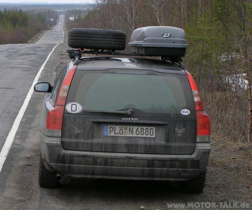

habe meine 5 - V70 - Scheiben beim http://www.ihr-autoglaser.de/ bekleben lassen. Hätte wahrscheinlich bei meinem Volvo sonst nie grüne Folie genommen. Aber durch die geraden Scheiben sieht das echt stark (und gar nicht grün) aus!
Anbei mal ein Bild. Sorry für den vielen Dreck aber es war in russisch Karelien 😁
