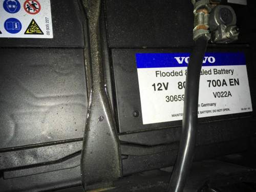

ich habe heute nicht schlecht gestaunt, als ich beim Abstellen des Fahrzeugs noch eben schnell eine "Batteriewarnung - Ladezustand schwach" ( oder so ) im Display hatte.
Das Fahrzeug ist ein C70 D3 mit Baujahr 2012.
Interessant ist, dass es eine Batterie ist, die im November 2018 neu eingesetzt wurde, nachdem die erste (Werks-)batterie knapp 6 Jahre durchgehalten hat.
Das Auto ist ein reines Spaß- und Urlaubsauto. Das Fahrprofil ist also 50-100 km Wochenendausflugsfahrten und keine Kurzstrecke. Erst vor 2 Wochen insgesamt etwa 3000 km Langstrecke bei einer Fahrt nach Südfrankreich und zurück. Damit etwa 10.000 km Jahresfahrleistung. Dazwischen steht der Wagen geschützt in der Garage und muss keine garstigen Witterungsbedingungen erleben.
Jetzt meine Frage an euch: kann es sein, dass mir vor 1 Jahr eine falsche bzw. ungeeignete Batterie eingebaut wurde? Zwar ist der C70 nun wirklich kein modernes Auto - also kein Start-Stop etc. Jedoch meine ich gelesen zu haben, dass er schon eine Bremsenergierückgewinnung besitzt. Nach meinem Verständnis also wird die Batterie im "Schubbetrieb"/ beim Bremsen wieder etwas geladen.
Braucht der C70 also eine etwas "modernere" Batterie, die derartige Lade/entladevorgänge besser verkraftet und nicht so schnell verschleisst? Die Volvo Werkstatt hat mir für die Batterie 150€ berechnet, also gehen wir davon aus, dass sie auf dem freien Markt wahrscheinlich 100€ kostet :D
Oder kann die Volvo Elektronik evtl. irritiert sein, weil die Batterie möglicherweise "zu voll" geladen ist? ( Wie gesagt: in letzter Zeit Langstrecken zu je 700 km an einem Tag)
Oder besteht die Möglichkeit, dass die Werkstatt die Batterie versehentlich nicht korrekt "angelernt", bzw. der Elektronik als "neu" bekanntgemacht hat?

Zu deiner Frage: schau doch nach? Was hast für eine verbaut?
Eventuell hast du nur was an gelassen bzw. einen schleichenden Verbraucher? Habe bei meinem v50 auch schon mal gesehen, dass Meldungen im Display kurz aufgeploppt sind, als ich ihn ausgemacht habe. Im Speicher und beim erneuten Start war dann aber nichts drinnen. Ist die Meldung wieder weg? Dann würde ich mich nicht weiter kümmern. Angelernt werden muss die Batterie btw nicht. Lediglich die Fensterheber meine ich musste ich erneut anlernen damals, als ich nach knapp 10 Jahren die ersten Batterie getauscht habe.

Es gibt ansonsten mehrere Gründe dafür:
Ein korrodiertes Massekabel bzw. ein oxidierter Anschluss.
Eine zu schwach ladende Lichtmaschine.
Ein weiterlaufender Verbraucher.
Eine zu schlappe Batterie.
Der D3 braucht wegen des Dieselmotors etwas stärkeres.
Was wurde verbaut?
Batterien lassen sich gut mit dem Ladegerät von Ctek regenerieren.

Hallo, nein ganz so ist es nicht. Die Batterie wird lediglich im umgekehrten Fall, also ab einem gewissen Leistungsabruf des Motors, nicht mehr geladen - bzw. wird hier der Generator abgekoppelt, um Kraftstoff zu sparen. Motorleistung wird also nur dann fürs Laden der Batterie aufgewendet, wenn sie nicht anderweitig dringender benötigt wird. Für die Batterie ist das aber ein ähnlicher Effekt wie beim Start-Stopp-System, da sie nicht konstant geladen, sondern fortlaufend mit unterbrochenen Ladezyklen klarkommen muss.
Ich fahre ja den gleichen C70 D3 wie Du. Meine Werksbatterie hat keine 3 Jahre durchgehalten, da es eine konventionelle Batterie war, und bei mir zudem noch den Doppel-Subwoofer und die Standheizung zu versorgen hatte. Von Anfang an musste ich daher regelmäßig extern nachladen. Pfusch ab Werk, würde ich mal sagen... gut gedacht - schlecht gemacht.
Seitdem fahre ich nun eine für hohe Ladezyklen ausgelegte MOLL EFB Batterie. Die ist etwas höher als die Originale, sodass ich mir einen neuen Haltebügel selbst anfertigen musste. Ansonsten passt sie aber ohne Änderungen am Batteriekasten.
"Angelernt" werden muss eine neue Batterie im C70 übrigens nicht. So modern fahren wir mit unserer Elektronik im C70 glücklicherweise dann doch noch nicht.
Angesichts des von Dir genannten Peises dürftest Du eher wieder eine herkömmliche Batterie drinhaben, mit allen vorgenannten Nachteilen. Werkstätten machen sich da i.d.R. ja auch keine Gedanken drüber... es wird eingebaut, was grad da ist. Ein Volvo gibt sich leider nur selten mit dem Billigsten zufrieden ;)
Ganz doof wäre es, wenn man Dir eine AGM-Batterie untergejubelt hätte. Ansich eine gute Technik, doch nicht für einen heißen Einbauort im Motorraum wie bei uns geeignet. Benötigt zudem eine höhere Ladespannung, welche der C70 nicht bietet - das müsste dann in kürzerster Zeit leider scheitern.

@Reaver1988: Verbaut hat mir die Werkstatt eine Batterie mit Volvo Aufkleber - siehe Anhang.

Mein Fazit: ich unterstelle jetzt mal ein singuläres Ereignis, zumal sich das Auto auch ganz normal verhält und trotz der Warnmeldung zuverlässig startete.
