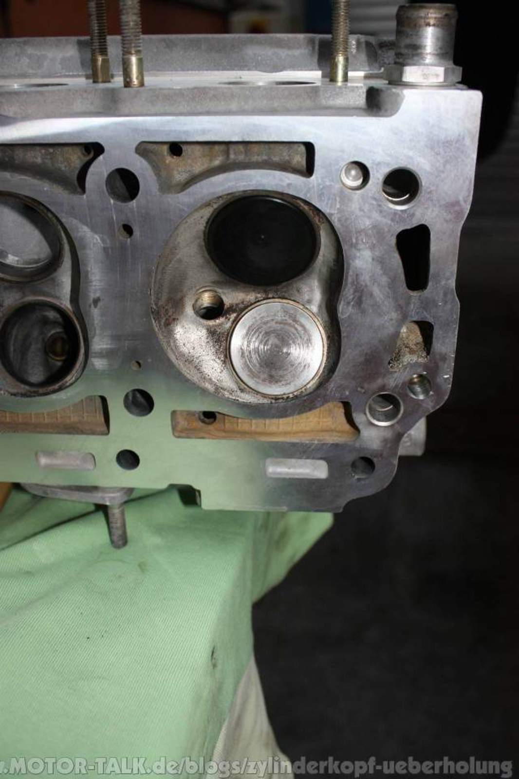

Kleine Überholung eines Zylinderkopfes von einem M102, 2,0 l
Wed Jul 06 22:01:56 CEST 2011    |    mercedesstrichacht    |    Kommentare (24)    |   Stichworte: E-Klasse, Mercedes, W124
Fertig montiertes Ventil
So, hier ein paar Bilder vom Zylinderkopf eines M102 Motors. Der ZK ist neu geplant.
Die Ventile waren noch OK und wurden nur neu eingeschliffen.Neue Ventilfedern eingebaut.
Die Schaftdichtungen wurden natürlich ersetzt, ebenso die Stehbolzen.

Wed Jul 06 23:40:04 CEST 2011    |    Arnimon
Und die Nocke war noch ok?
Thu Jul 07 00:11:11 CEST 2011    |    Spannungsprüfer136373
Mal eine dumme Frage. Im Ernst, wie hast du ihn so sauber bekommen? Gestrahlt? Da habe ich Angst, dass man gesundes Material gleich mit entfernt.
Manuel
Thu Jul 07 00:14:23 CEST 2011    |    dodo32
...schaut auch mal alle Bilder genau an. Das sieht schwer nach Waschmaschine aus. Sehr sauber ist der Kopf oben wo die Nocke reinkommt. Aber das kann anhand der Bilder auch täuschen und ich kann mir kaum vorstellen, dass der Kollege das hat strahlen lassen :eek:
Thu Jul 07 06:52:51 CEST 2011    |    Batterietester135765
Ich Tippe auf Ultraschallbad. Hatte so mal fuer nen Schein meine Vergaserbank reinigen lassen. Sah dann auch aus wie neu http://www.google.no/search?...
Thu Jul 07 07:50:33 CEST 2011    |    mercedesstrichacht
Hallo zusammen:
der ZK ist nicht gestrahlt, sondern hat ein 3 tage Bad in Diesel-Kaltreiniger verbracht. Letzte Reste sind im Ultaschall verschwunden.
Ich mach noch mal ein paar Bilder vom Urzustand.
Die NW und Kipphebel hab ich neu gemacht, die Hydros natürlich auch.
Gruß Stefan

Thu Jul 07 21:14:21 CEST 2011    |    conny-r
Kopf sieht aus wie neu.
Ist der mit dem Backpulververfahren gereingt worden / Bedeutend besser als sandgestrahlt
da kein Materialverlust entsteht.
Sorry hatte ich übersehen.
Gruß Conny
