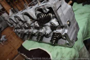

Wed Jul 06 22:01:56 CEST 2011    |    mercedesstrichacht    |    Kommentare (24)    |   Stichworte: E-Klasse, Mercedes, W124
So, hier ein paar Bilder vom Zylinderkopf eines M102 Motors. Der ZK ist neu geplant.
Die Ventile waren noch OK und wurden nur neu eingeschliffen.Neue Ventilfedern eingebaut.
Die Schaftdichtungen wurden natürlich ersetzt, ebenso die Stehbolzen.
