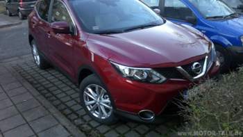

Jetzt kommen wir zum zweiten Wagen:
Der neue Nissan Qashqai. Außer dem etwas komplizierten Namen ist der Wagen völlig unkompliziert und ist, neben den biederen SUV's, derzeit eine Augenweide. Die neue Formsprache von Nissan hat dem möchtegern Geländewagen neues Interieur sowie Exterieur Design verpasst. Meiner Meinung nach, derzeit schwer zu toppen.
Auf der Detroit Motorshow im Januar konnte ein Accura TLX gesehen werden, der ähnliche Vorder-und Rückleuchtendesign hat und sich wahrscheinlich die Designer davon inspieren lassen.
Motortechnisch sieht es leider nicht ganz so gut aus. Nur ein 115PS starker turbogeladener Benziner und zwei Diesel (110-130PS) stehen zur Auswahl. Dafür können alle Versionen mit einer 6-Gang Hanschaltung ausgestattet werden und der 320NM starke Diesel sogar mit einer Automatik.
Mit einem maximalen NEFZ-Verbrauch von 5,6Liter liegt der Nissan im Mittelfeld der SUV's.
Weitere Informationen zum Nissan Qashqai findet ihr auf der Nissan-Homepage und beim örtlichen Händler.
Fazit: Nach einer Pause der letzten Jahre haut der japanische Autobauer aktuelle, preiswerte und schöne Wägen auf den Markt, was sich allgemein in der letzten Zeit im asiatischen Raum abspielt.
Wünschenswert wäre natürlich mehr Präsenz im deutschen Markt, weil in den USA sind tolle Modelle des Herstellers zu haben, währenddessen hier in der BRD eher weniger davon zu sehen ist.
