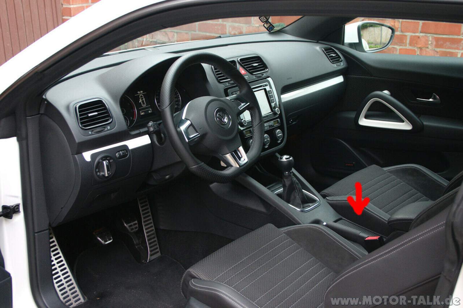

Stimmt, eigentlich ist es ganz hübsch, so wie es ist. Aber erstens gibt es da noch das streben nach Individualität und zweitens gilt es ein paar von VWs Rotstiftmängeln zu beseitigen.

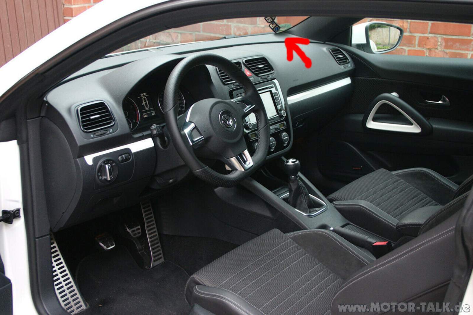

- Die Würfel: in den 50ern wurden Würfel an die Innenspiegel gehängt, um zu zeigen, dass man jederzeit für ein "Spiel", sprich für ein Rennen bereit ist. Heute ist das zu einem modischen Accessoire verkommen, welches sogar in einem bockalten Mercedes 190D zu finden ist. Trotzdem cool, zeigt es doch auch gleich mein Affinität zu LEGO.

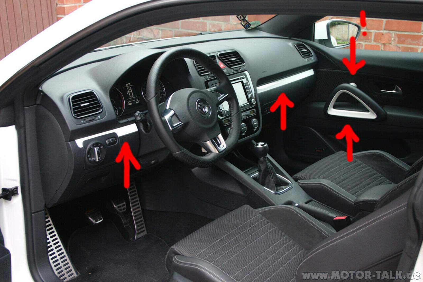

- Radioblende: ursprünglich in gebürstetem Aluminium. Aluminium? Schön wärs. Ist auch nur Plaste, sieht aber aus wie Alu. Praktischerweise gibt es für Scirocco Sondermodelle das Teil in Klavierlackschwarzer Optik. Hat mit Klavieren vermutlich auch nix zu tun, passt aber viel besser zum RCD510 und zu dem restlichen, schwarzen Interieur.

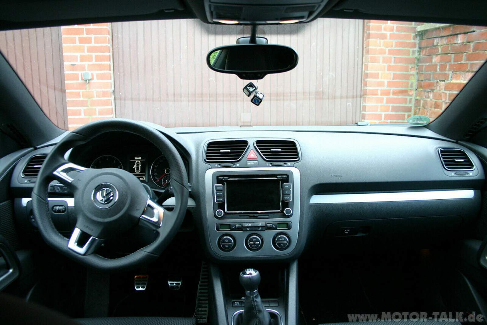

- Dekorleiste: teilweise in gebürstetem Aluminium, teilweise in schlicht-silbernem Plastik, welches einfach nach Plastik aussieht. Die Dekorleisten im Armaturenbrett zu tauschen war einfach. Wie einfach ist hier in epischer Breite nachzulesen. Die Dreiecke in den Türen zerstörungsfrei herauszufummeln ist da schon schwieriger. Der Supergau sind aber die kleinen Abstandshalter der Griffe. Diese lassen sich nur tauschen, wenn die ganze Türverkleidung demontiert wird, da VW genialerweise die Griffe von außen UND innen verschraubt hat! Nun ja, das Lehrgeld ist bezahlt, die Teile sind drin und sehen dafür aber phänomenal aus.

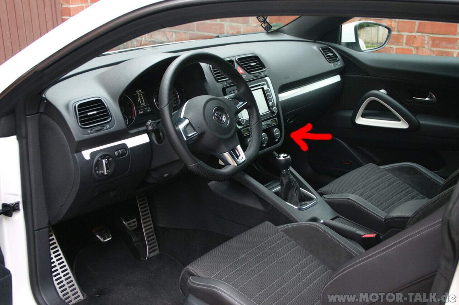

- Fußstütze in gebürstetem Aluminium: die Pedale kommen mit dem Sportpaket in eben dieser Optik, die Fußstütze nicht. Tja, hat VW wohl vergessen. Einbaudauer: 10 Minuten, Kosten: 10,irgendwas Euro. So ganz 100%ig passt es aber nicht. Der Farbton des Kunststoffes ist ein wenig bläulicher, als der Rest! Was ist jetzt da los? Auch hier mußt VW wohl irgendwie sparen. Egal, denn dieses Teil wird in genau dieser Farbe auch im Scirocco R verbaut. Naja, fällt nur auf, wenn man es weiss.

Weisst du welcher Aufwand betrieben wird damit
Plaste
ausschaut wie gebürstetes Aluminium. Das Verfahren nennt sich InMoldDecoration oder auch kurz IMD. Hier wird eine schweine teuere, mehrmals Beschichtete Folie (die in Europa nur 3 Hersteller liefern) in ein Spritzugusswerkzeug gelegt und mit nem ABS-Kunststoff hinterspritzt. Der Aufwand für solche Fertigungsvehrfahren ist Imens und sehr schwierig. Unsere Firma Produziert seid Jahrzenten IMD Teile und hat auch Sehr Sehr viel Lehrgeld bezahlt. Also nicht einfach nur Plaste sagen was irgendwie nach Kunststoff aussieht. Das es kein Aluminium ist hat auch den Vorteil das es wiederrum leichter ist und es mehr Formgebungsmöglichkeiten wie mit dem Metall gibt.
Erfreue dich also an deinen IMD Teilen, da du jetzt weißt das es nicht "nur" Plaste ist
Greets B
P.s. Klavierlackoptik hat wie du richtig erkannt hast auch nichts mit Klavieren zu tun, sondern viel mehr wieder mit IMD ;-)

Hoppla, bitte nicht falsch verstehen. Das die Leisten nicht aus Aluminium sind hat mir der Lackierer verraten, bis dato bin ich davon ausgegangen, dass es auch um selbiges handelt. Die Qualität spricht also erstmal für sich. Doch trotz des hohen Aufwandes scheint IMD günstiger zu sein, als Metall.
Bei den Türgriffen hat VW jedenfalls auch diesen Aufwand gespart und einfach nur "silberfarbigen Kunststoff" verwendet. Und gerade diesen Material- und Farbmix fand ich doof.
