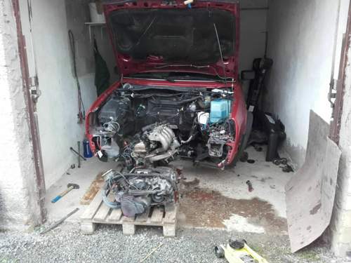

Also die Wintermonate genutzt um da mal was zu machen. Da versuche ich schon mal die Lenkung auszubauen und was passiert? Richtig: ich treffe auf Stellen, die ich bei den Restaurationen nicht gemacht habe. Der Schraubenzieher findet Rost im Achsträger. Just natürlich bei der Verankerung des Unterlenkers. Erst denke ich über Schweißen nach, aber je weiter ich bohre, desto mehr finde ich. Also: Scheiß drauf: Da die Lenkung eh nicht raus will (wegen der Kardanwelle und dem Auspuff, die im Weg sitzen) Beschließe ich den Motorträger zu ersetzen. Und wenn er Träger eh raus soll, kann ich doch eigentlich auch gleich den Motor mit machen. Ist doch logisch, oder?!
So kommt eins zum anderen und schon liegt mal wieder alles auf dem Boden... natürlich nicht so einfach, denn der Country kann durch seinen Zusatzrahmen mit extralangen Schrauben für den Motorträger punkten und finde mal einen Country, bei dem diese verkackten Dinger freiwillig aufgehen. Also alle beide abgerissen bei dem Versuch. Die hinteren hatte ich bei der Restauration Nr. 1 im Zuge der Gummilager vom Unterlenker erneuert.
[bild=1]

Nachdem ich ein Weilchen recherchiert habe, komme ich zu dem Ergebnis dass ich keinen Nachbau Motorträger haben möchte. Aber die neuen sprengen einfach den finanziellen Rahmen! (Kommt ja noch mehr dazu) Also runderneuert. Und da sind die vom Golf 3 ja auch relativ günstig! Also bestellt. Die Lenkung kommt aus einem Seat Toledo, ebenfalls runderneuert.
