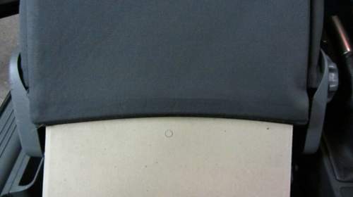

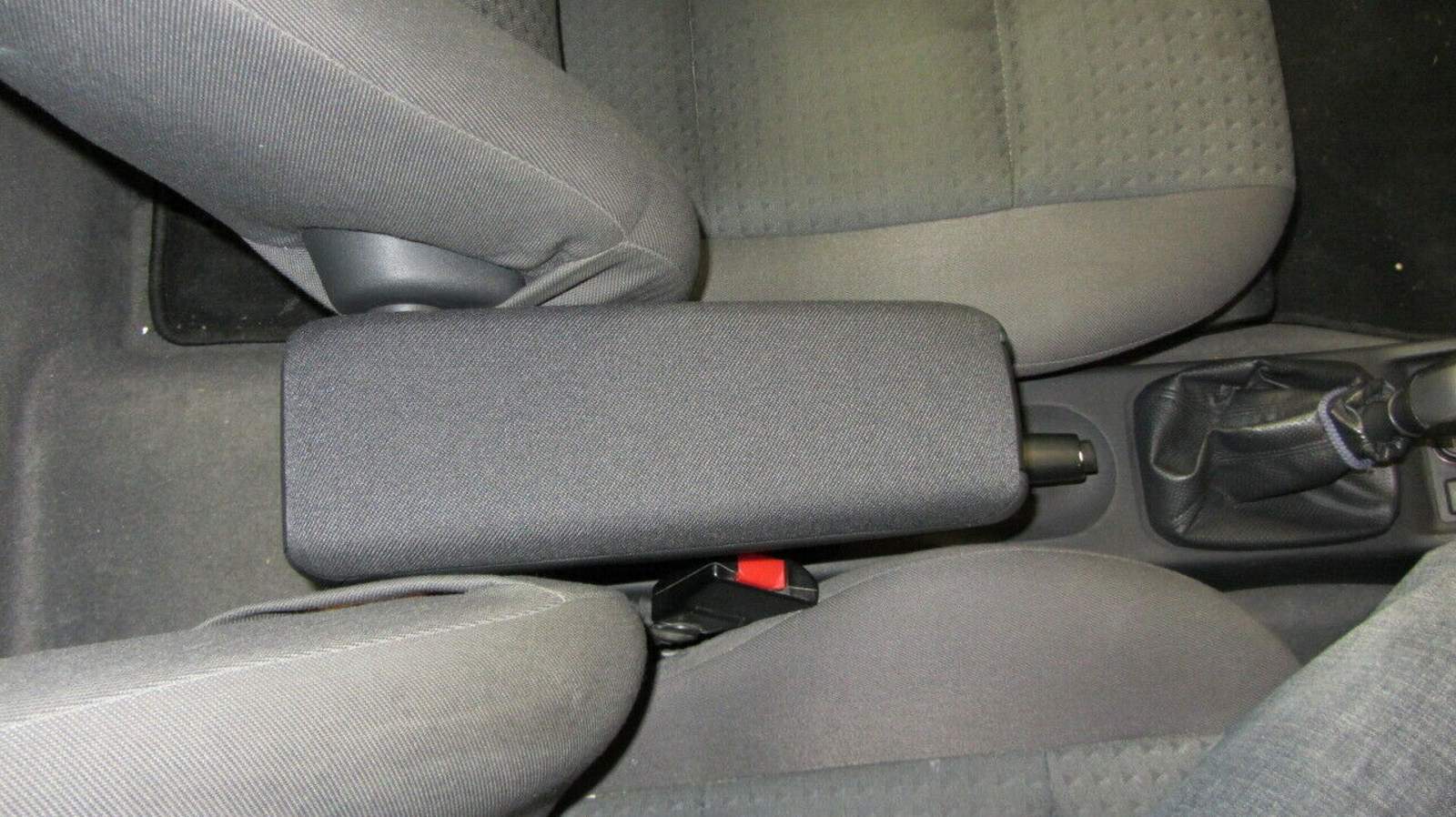

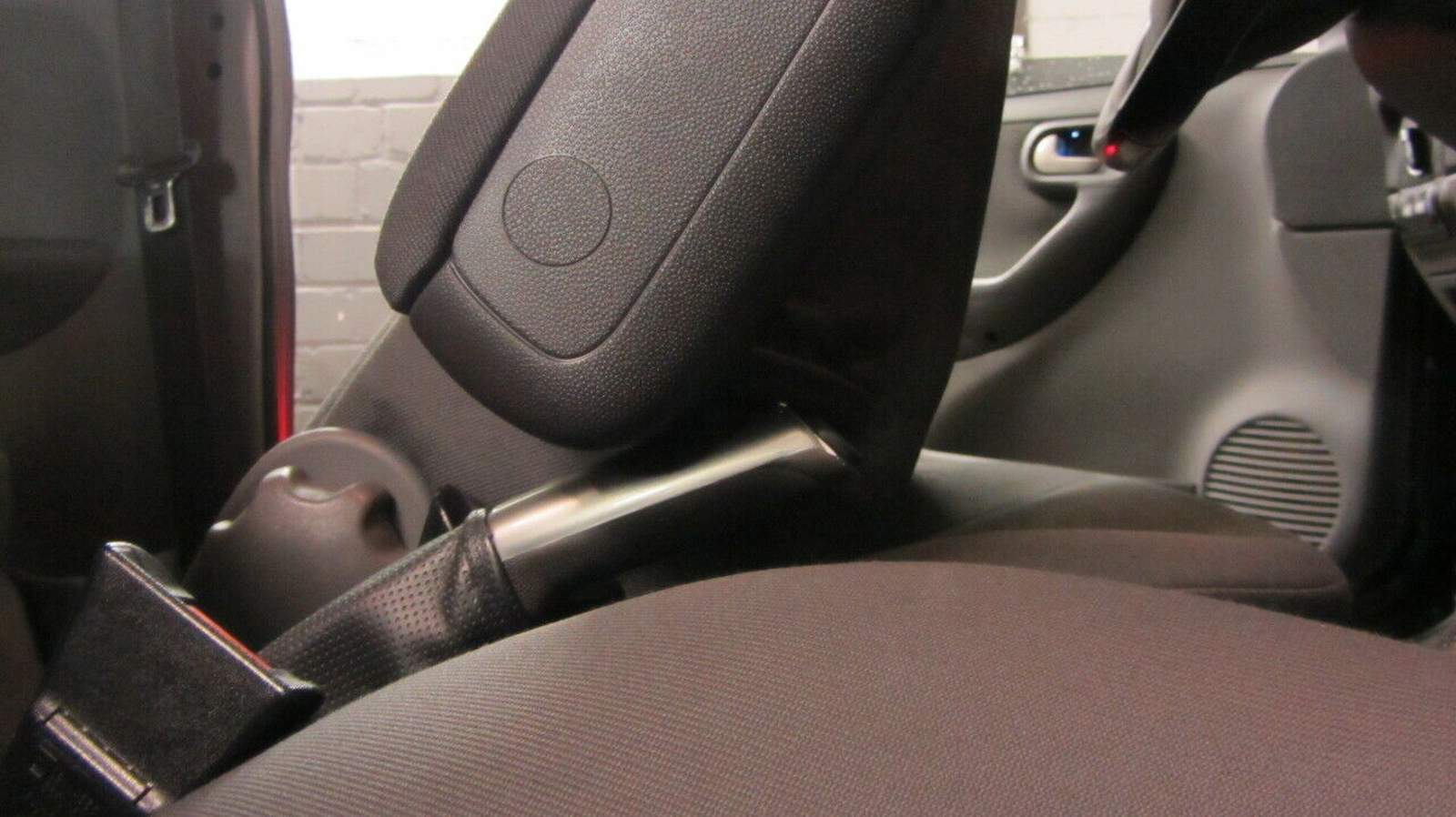

Sitz von unten aufclipsen(sind ineinander verhakt) und die Presspappe raus holen.
[bild=1]

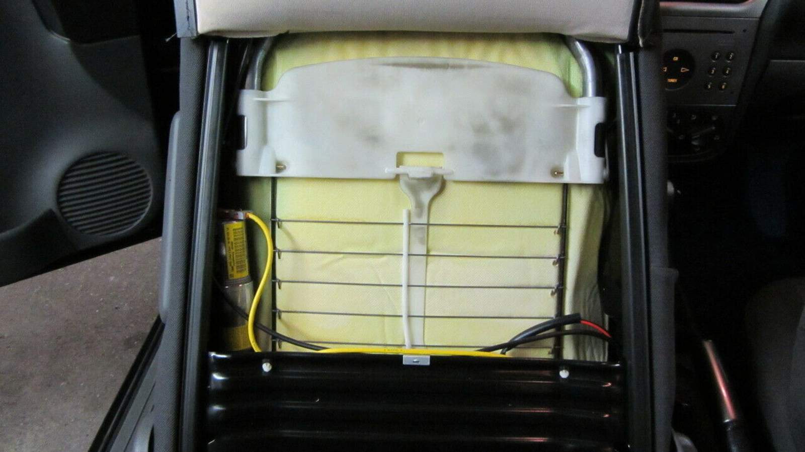

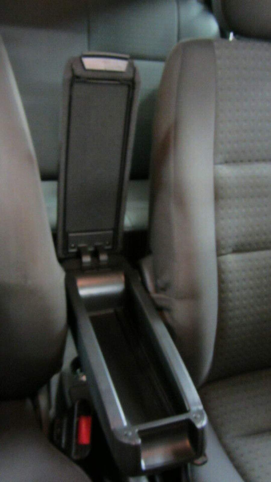

Die Seiten ebenfalls aufclipsen.
[bild=2]
Dort kommt nachher die Halterung rein. Leider habe ich kein Bild mit Halter gemacht 😠

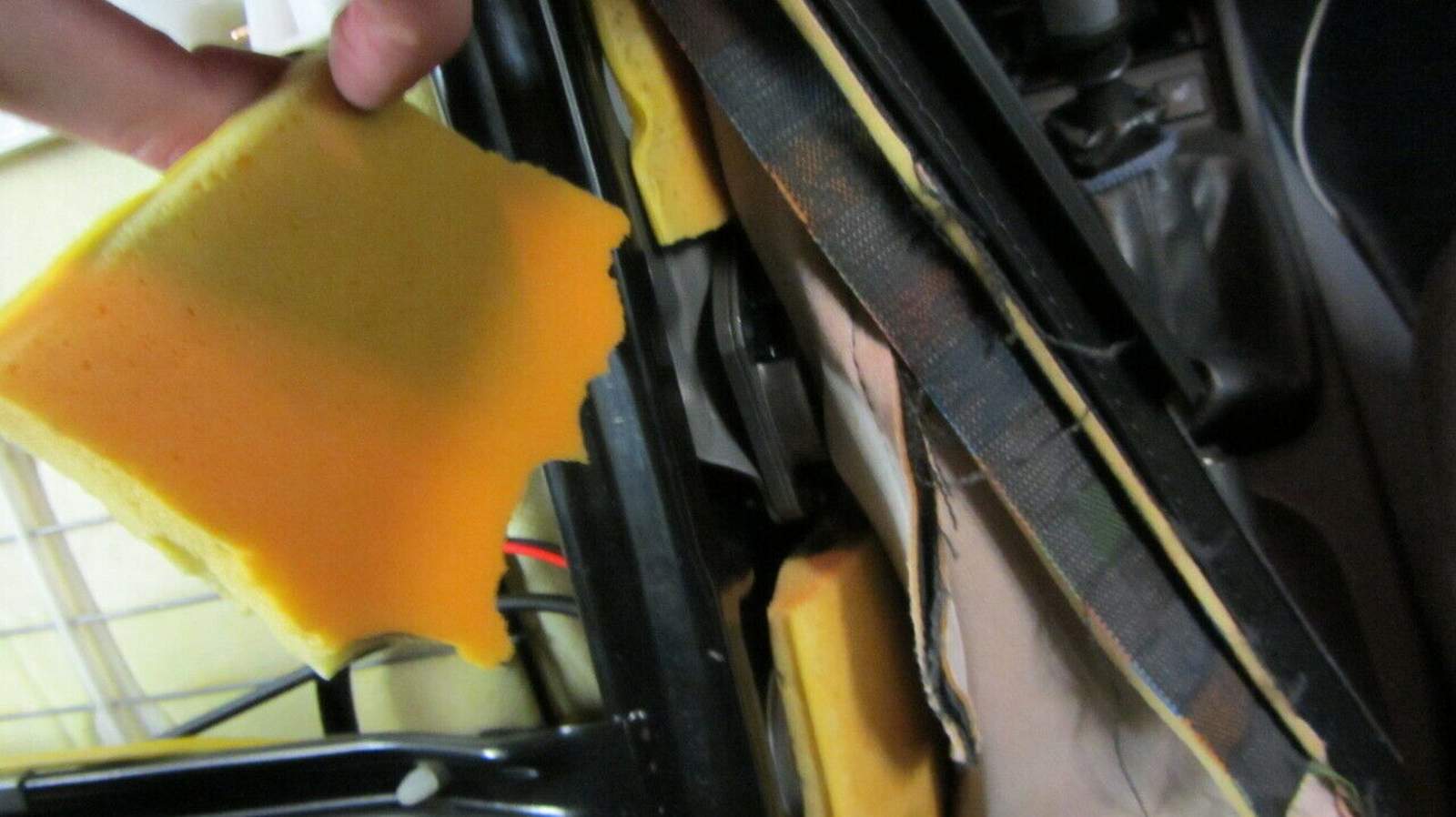

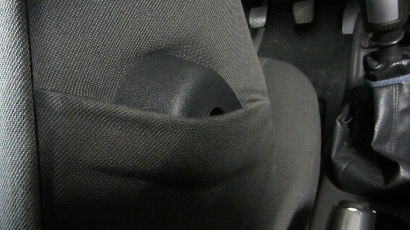

Die rechte Seite des Sitzes aufclipsen so das man an das Loch gut dran kommt.
[bild=3]

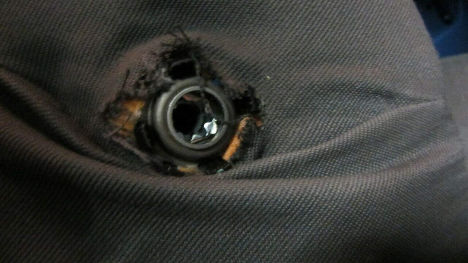

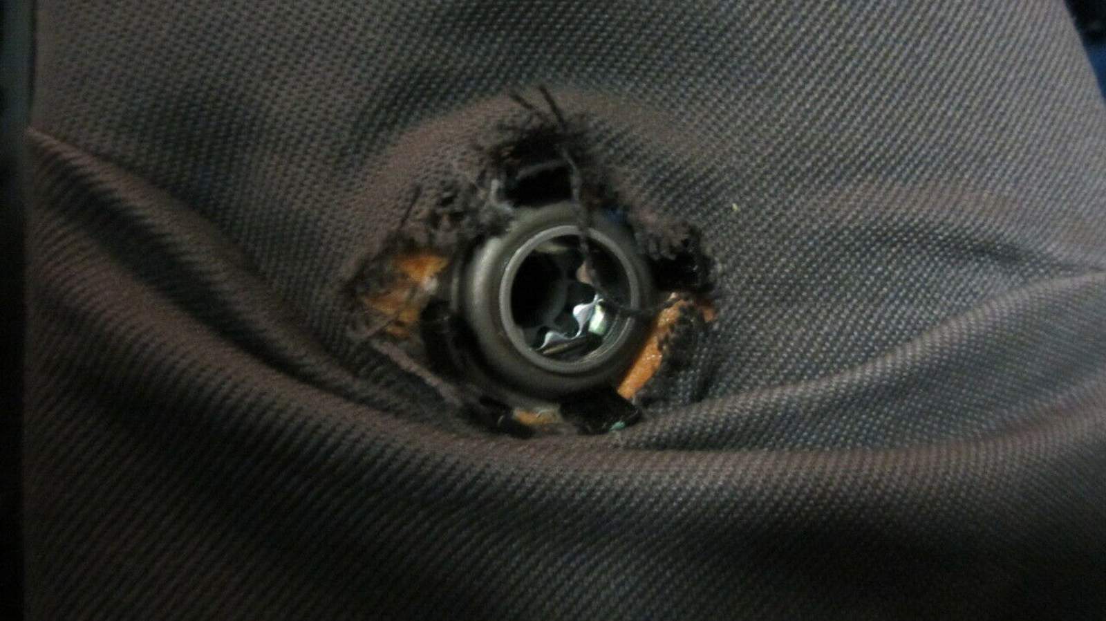

Halterung einsetzten und mit den drei 8er Mutter "mit Gefühl" befestigen. Anschließend das Loch frei schneiden.
[bild=4]

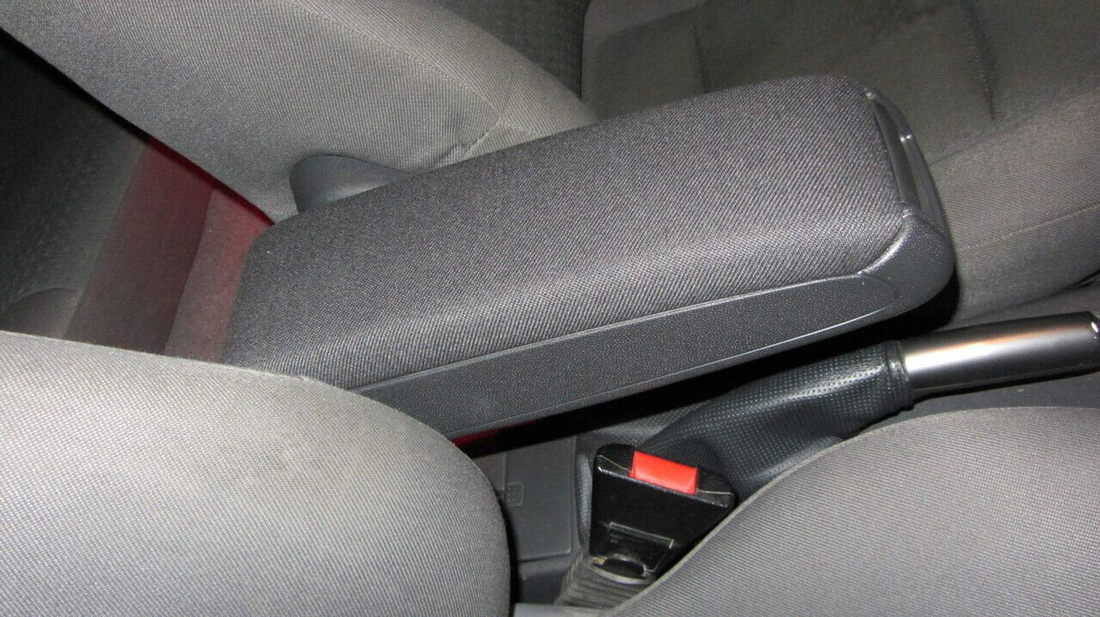

Am Stoff ebenfalls ein Loch frei schneiden so das die Abdeckung aufgesteckt werden kann.
[bild=6]

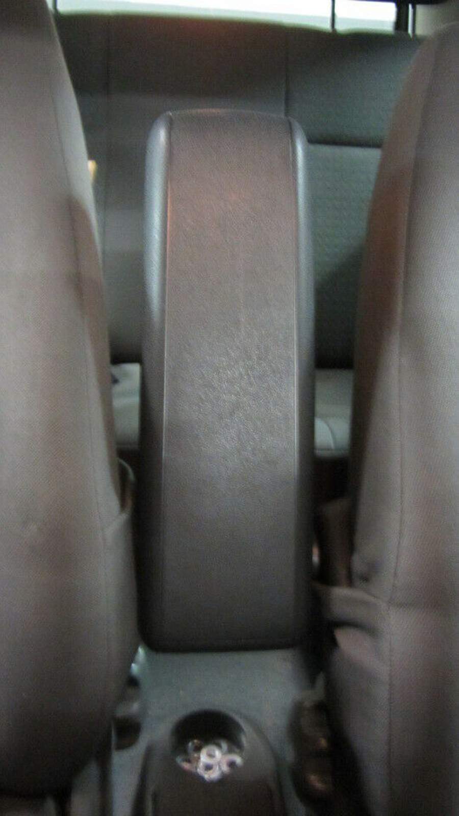

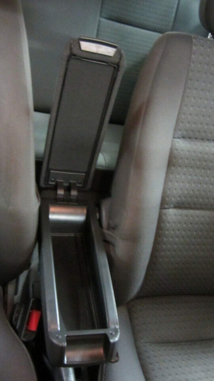

[bild=18]
[bild=16]
[bild=12]

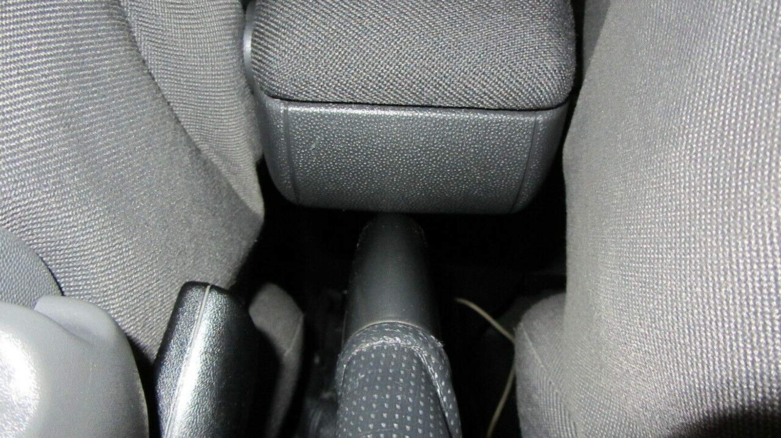

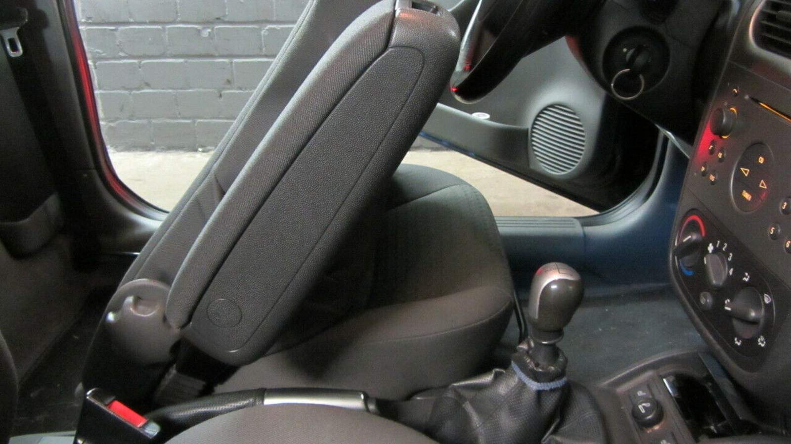

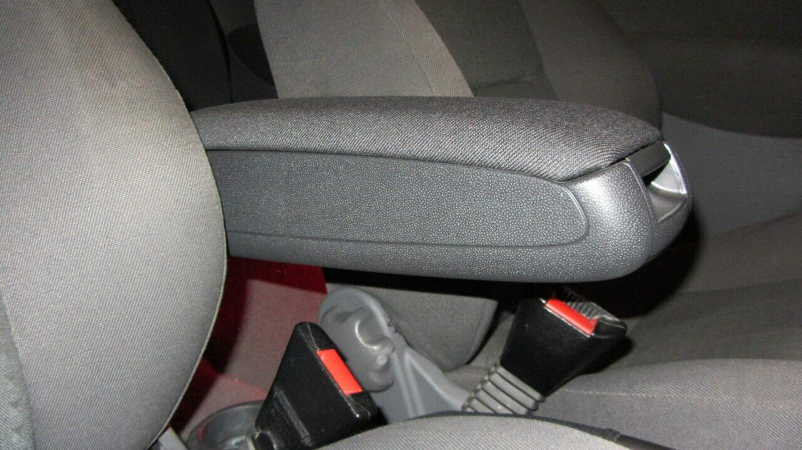

Zum Thema "Nachteil"
[bild=9]
[bild=11]
Fazit und persönlicher Eindruck: Super teil und sehr comfortabel bis auf die Nachteile. Die stören mich nicht da der Sitz selten umgeklappt wird. Und wenn, dann sollte man dran denken die Armlehne hoch zu klappen.
