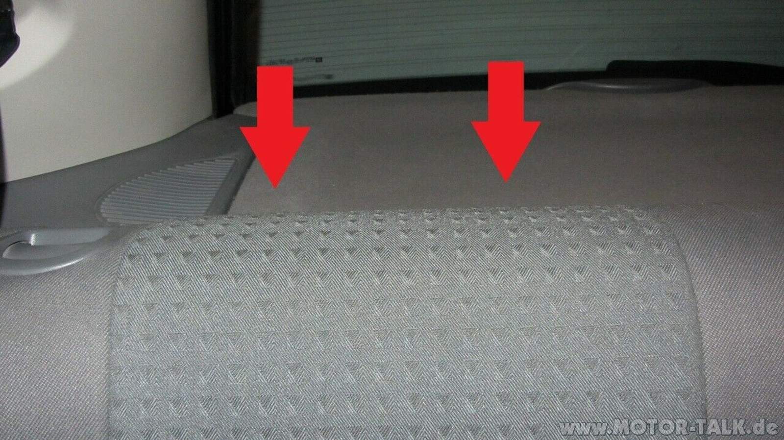

Vorgehensweise
Da die Löcher für die Kopfstützen schon vorhanden sind, muss man nur mit dem Teppichmesser kreuzförmige Löcher schneiden.
[bild=1]
Wenn man mit dem Finger entlang der Oberkante der Rückbank fühlt, merkt man einige Löcher. Sind insgesamt 6 Stück. 2 von den Löcher sind ca. 15cm voneinander entfernt und gehören zur einer Kopfstütze.

[bild=1]
Arbeitsaufwand ~10 min 😉

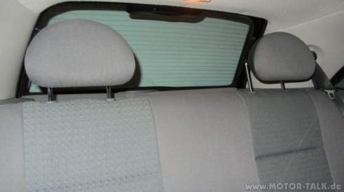

Sat Oct 29 23:19:23 CEST 2011    |    __NEO__
Chic, dass alles schon vorbereitet ist. Unverständlich, dass nicht schon ab Werk vorhanden...
Für die Heckpassagiere auf jeden Fall ein Sicherheitsplus.

Schon alleine aus rein optischen Gründen hat sich die Nachrüstung sehr gelohnt!
Sun Oct 30 09:26:26 CET 2011    |    Goify
optischen Gründen
Ja, es sieht chic aus, wenn man hinten Kopfstützen hat, aber es hat optische Nachteile beim Nach-hinten-Schauen. Diese riesigen Kopfstützen verdecken vieles. Ein idealer Kompromiss ist bei mir verbaut.
P:S: Da sucht man im Netz ein passendes Bild und gleich kommt der S202 vom _RGTech.
Sun Oct 30 10:41:10 CET 2011    |    HyundaiGetz
Diese Kopfstützen im Corsa C sind aber sehr klein, wenn man sie auf die niedrigste Stufe stellt. Da sollte es eigentlich kein Problem mit der Sicht nach Hinten geben.
