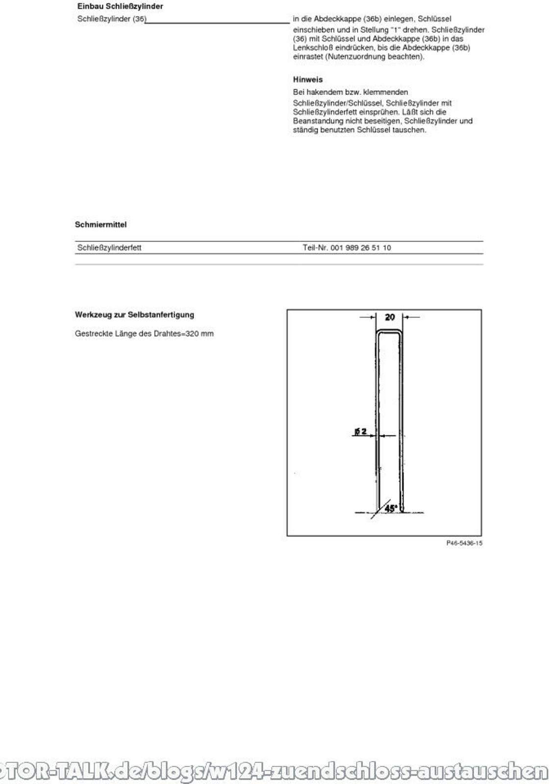

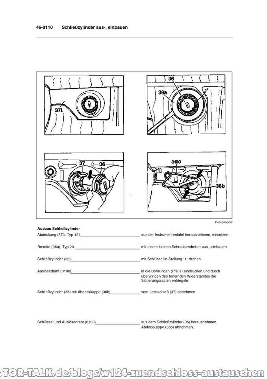

für den Ausbau benötigte ich 2 mm Draht -woher nehmen?
2.Tipp: da er federhart sein sollte nahm ich einfach 2x Schweißelektrostäbe a´2mm und klopfte mit einem Hammer die Ummantelung ab, noch etwas mit Stahlwolle blank gerieben und unten auf 45Grad angeschrägt. (Schräge zeigt nach innen)
Schlüssel auf Stellung 1 gedreht. die beiden Drahtstäbe in die Löcher ( bei einem merkt man ein Federblech welches sich dank der 45 grad Schräge zurückdrücken lasst) und mit etwas Kraft bis unten gerückt ( erst ganz unten lößt sich die Arretierung) und das Schloß läßt sich ganz leicht entnehmen.
Kommt man auf der einen Seite nicht weit in das Loch rein, liegt das an dem Federblech (Sicherungsblech) das den Weg nicht freigibt, - liegt an der Schloß-Schlüssel Stellung(Passung) - da hilft wackeln (geduldsames Probieren) oder ein neuer Schlüssel
3.Tipp
wer das Schloß mal fetten will, sollte spezielles Schließzylinderfett nehmen, da es bei normalem Fett unter Umständen (z.B. zu Kalt) dazu führen kann, das die Messingplättchen im Schließzylinder "verkleben" und nicht von alleine wieder runterkommen. Braucht nur ein eiziges oben zu bleiben und schon läßt es sich nicht mehr schließen.
