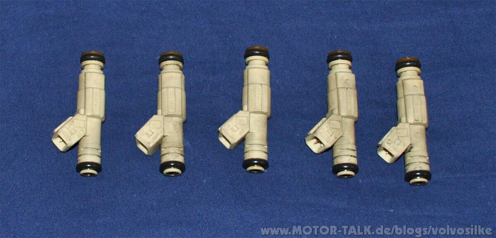

Also, erstens möchte ich meinen Motor vor Magerlauf schützen.
Durch die *hüstel* Verbrauchsoptimierung *hüstel* laufen die originalen Einspritzdüsen am Limit.
Also habe ich einen Satz der nächstgrößeren Düsen gekauft. Gebraucht natürlich, aber sie werden noch ultraschallgereinigt, dann sind sie wieder einigermaßen weiß und vor allem ist der Durchlass sauber.
Die werden eingebaut und gleichzeitig die Motorsteuerung angepasst, damit sie den höheren Durchfluss auch in entsprechende *hüstel* Verbrauchswerte *hüstel* umsetzen können. 😎

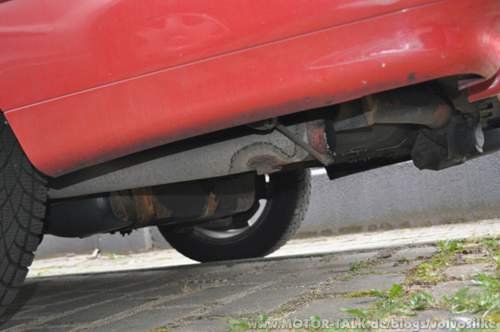

Zweitens baue ich NIE WIEDER einen gebrauchten Auspuff ein!
Zwei Jahre hat er nun gehalten, kostete damals nur 80 Euro, und das ab Kat, trotzdem ist es ärgerlich, wenn man irgendwo unterwegs sein Endrohr verliert und merkt es nicht einmal.

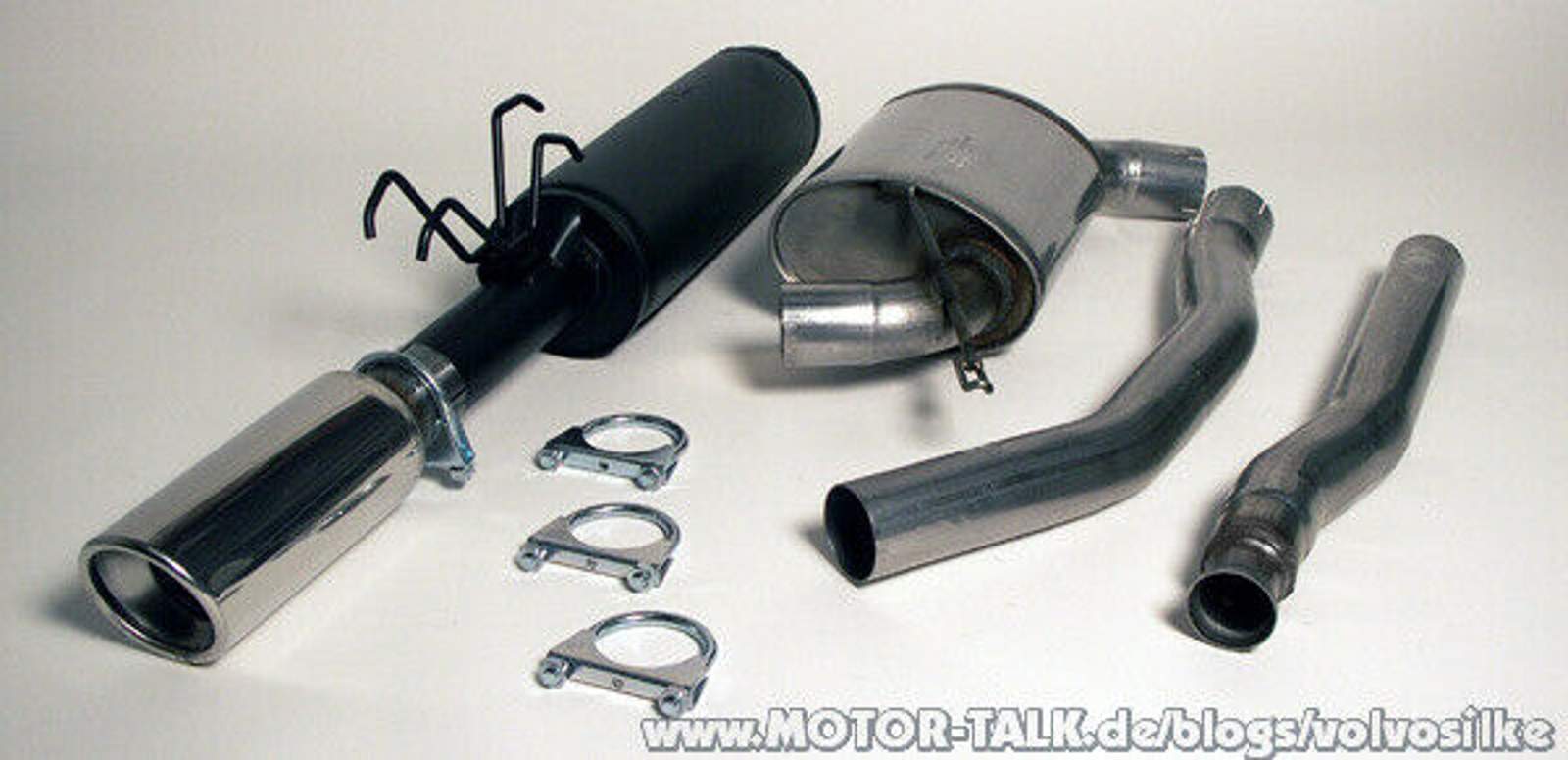

Es kommt also was komplett Neues drunter. Von Simons.
Wird auch nicht ewig halten, aber so lange, bis ich mir die TME-Edelstahl-Anlage leisten kann, auf alle Fälle.
Und durch die *hüstel* Verbrauchsoptimierung *hüstel* brauche ich nun mal eine Sportauspuffanlage.
Ist ja kein 90-PS-Golf, der einfach nur laut sein soll... 😉

endrohr-ab
Endrohr-ab

Verbrauchsoptimierung ist aber sicherlich nicht eingetragen... Sonst würdest du wohl nicht *Hüstel* davor schreiben... Der T5 hat ich glaube das waren 226 ps. Wenn man den dann auf 250 ps oder mehr aufbläst, ohne eine Eintragung vorzunehmen (dazu entsprechend mit Abgasgutachten) hat man das Problem, dass das Fahrzeug nicht mehr dem Serienzustand entspricht und somit Jürgen dann Recht hat.
Dein Motor ist laut Typengenehmigung NICHT mit weißen Einspritzdüsen erfolgt sondern mit denen, die du vorher drin hattest bzw. NOCH drin hast. Sobald diese rausfliegen, ist die Typengenehmigung nicht mehr komplett/vollständig, was zur Folge hat, dass diese erlischt und eine neue erforderlich ist.
Die Weißen haben keine Freigabe und keine ABE. Nur weil Bosch draufstehen sollte, ist nicht die Freigabe dennoch vorhanden. Wenn du einen Volvokenner als TÜV Prüfer oder Verkehrspolizisten bekommst, wirst du feststellen, dass der dann doch etwas mehr ins Detail gehen wird und dann diese findet... Ich habe schon mal beim TÜV gesehen, wie einer unfreiwilligung zur Leistungsmessung gerufen wurde, weil Umbauten im Motorraum vorgenommen wurden, die nicht der Serie entsprachen... Das geht ins Geld... Und die Plakette gibt es damit erst Recht nicht.

ein auspuff von simons hält so ca. 10 jahre 😉
volvo genuine part kommt auch von simons.

Die TME-Anlage wäre aber die bessere Wahl gewesen da weniger Staudruck, da kann der Turbo freier nach hinten raus atmen, was auch seine Temperatur senkt. Aber Simons ist auch schon besser als das Seriending mit der unmöglichen Rohrführung in der "Bratpfanne".
@Trottel2011: Wieso sollte es den Motor nicht mit diesen Düsen gegeben haben? Im 850R mit 250PS wurden z.B. andere Düsen eingesetzt als im T5 und T5R. Der Grundblock blieb dann bis 1998 im V70 derselbe, der V70R hatte aber wiederum andere Düsen als der 850R, ebenso wie der V70 T5 andere hatte als der 850 T5. Irgendwo fliegt da eine schöne Übersicht auf einer US-Seite durchs Netz mit Durchflusswerten und co. Da das Grundfahrzeug dasselbe ist spricht ja z.B. auch nichts dagegen einen V70R-Motor in einen 850 T5 einzubauen. Die geänderten Leistungsdaten müssten eingetragen werden, ja, aber da es sich um Volvo-Teile von derselben Plattform handelt und sie z.B. dieselbe Bremsanlage nutzen dürfte es da keinerlei Schwierigkeiten geben (wurde/wird ja bei Austauschmotoren auch häufiger gemacht, meiner letzten Volvo-Werkstatt waren einige solche Umbauten bekannt, auch Rückrüstungen vom V70R auf die Ladeluftführung des alten 850T5 von 94 z.B. - ohne Tüv-Probleme).
