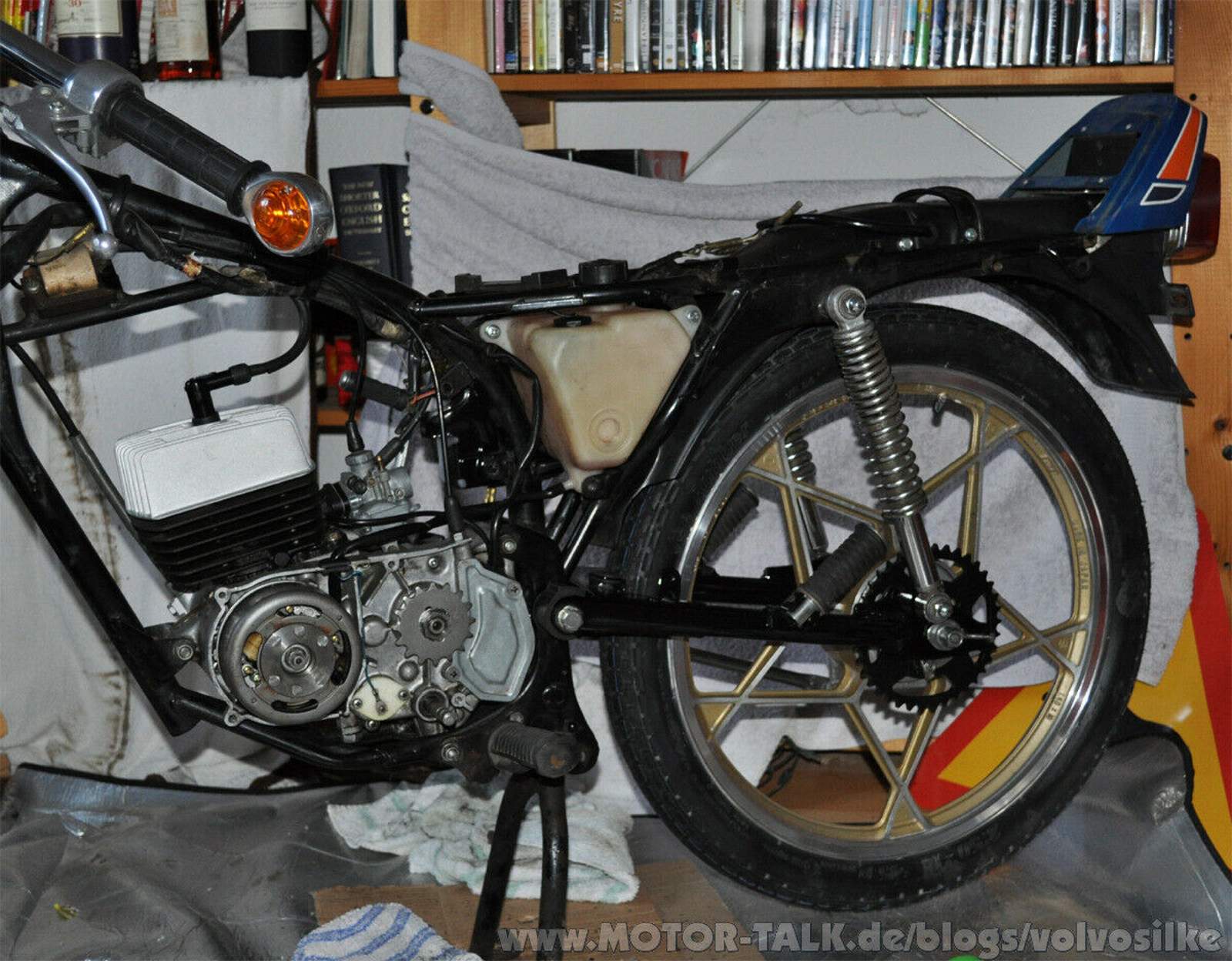

Was tut man, wenn man an einem Samstag sonst nichts vorhat und es draußen zu kalt zum Atmen ist?
Richtig, man setzt im warmen Wohnzimmer sein Möpp weiter zusammen.
Heute war das Hinterteil dran.
Ein wirklich schlankes Hinterteil. Da werde ich direkt neidisch. 😉

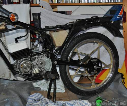

Die neu lackierte Schwinge montiert, dann das Hinterrad samt Achse in die Schwinge.
Prima, das ging ja fix.
Nun die Trommelbremse.
Ah, richtig: erst mal die Strebe, damit sie sich nicht vedreht.
Mist, Schraubenkopf ist noch nicht poliert. Egal, dauert keine fünf Minuten.
Wie doof, Schraubenkopf kommt eh von hinten in den Ausleger, in den extra eine passende Sechskantvertiefung gefräst ist.
Aber ist ja egal. Ich weiß, sie ist poliert, die muss keiner sehen. Wissen macht stolz. 😁
Okay, Strebe ist fest, nun die blöde Zugstange am Hebel einhängen und den auf die Verzahnung.
Boah, kackmistblöde Feder an der Stange! Gleichzeitig die Feder zurückdrücken und den Hebel auf die Verzahnung schieben, dort fixieren und mit sanften Hammerschlägen das Ganze auf die Welle schieben.
Aber selbst das ist irgendwann geschafft. Übrigens kopfüber von oben, da dort hinten zu wenig Platz ist um mich davor zu knieen.
Okay, mal das Bremspedal betätigen.
Shit, da schleift was. Der hintere Anschlag der Feder schleift am Trommelgehäuse.
Wie kann das denn sein? Ist die Stange verbogen? Auf einmal?
Boah, kein Nerv, da kümmere ich mich ein andermal drum!
Was ich brauche, sind Erfolgserlebnisse!
Also alles festgeschraubt, Fußrasten hinten dran und eine geistige Notiz gemacht: Splinte kaufen!!!!
Schaut doch schon richtig gut aus. Die schleifende Feder habe ich schon vergessen. fast...
Kotflügel samt Rücklicht sind nun dran. Passt alles. Bin stolz wie Oscar.
Oh, das Heckbürzelplastikteil muss ja auch noch oben dazwischen.
Wo ist denn die passende Schraube? Bisher habe ich doch noch keine einzige vermisst. Okay, ich habe sehr viele über, aber das kommt daher, dass ich viele neue verwendet habe.
Boah, schon wieder genervt, also wird irgendeine aus dem reichhaltigen Sortiment genommen.
Passt und wackelt nicht. Großartig. Sieht auch keiner, ist ja die Sitzbank drüber.
Hm, aber ich weiß es. Doof. Wissen macht auch wütend. 😠
Okay, ein Erfolgserlebnis noch, bitte.
Da fehlt doch noch was.
Achjarichtig, die Federbeine.
Zackzack, feddisch. Boah, das war einfach!
Das Hinterrad schwebt wieder in der Luft, so wie das sein muss.
Die Anzahl der noch übrigen Teile wird langsam echt überschaubar.
Ich kann es kaum fassen.
Demnächst kommen dann noch der neue Seitendeckel, der neue Kettenschutz (war beides gerissen und vom Vorbesitzer mit Alulochblechstreifen geflickt worden... 🙄 ) und der Widerstand sowie die Tankdeckeldichtung.
Neuer Benzinschlauch liegt schon bereit. Die Kette soll die Werkstatt drauf machen.
Der erste Kick rückt in greifbare Nähe.
Jetzt muss ich mich doch endlich mal um die Beantragung der Papiere kümmern, was ich die ganze Zeit vor mir her geschoben habe.
Ich kann es schon fast hören: reng-deng-deng-deng... - und kann den Geruch von verbranntem Zweitaktgemisch schon fast riechen.
Die Nachbarn werden mich HASSEN!!!! 😁
